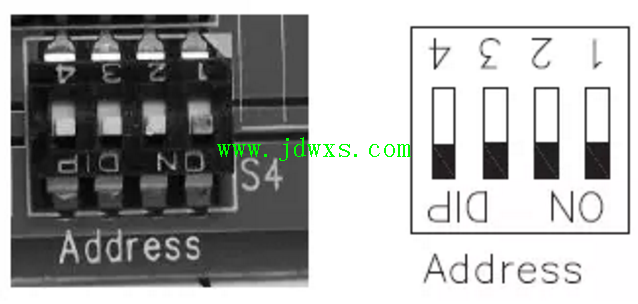

内机主板地址码怎么设定?
多联机室内机必须设置地址拨码,否则将造成机组通讯异常。地址码一共有四位拨码,最高地址为16,最低为1。
注意!当多台内机并联使用时,安装前必须更改Address地址码的设置,并且每台内机地址码必须不同(地址拨码位于内机主板上);当采用线控器控制时,必须将线控器地址设置序号和对应的内机地址序号一致。(线控器地址序号设置详见线控器的工程调试中的查看和设置线控器地址)。
☆出厂默认设置如下图:
默认设置Address地址码拨码值为0000 ,地址为1(拨杆位置见上图)
☆拨码值
Address地址码的拨码值设置采用二进制,当拨杆拨至“ON”端其值为0,拨至相反的数字端其值为1,Address地址码上的4~1号,4号拨码为高位,1号拨码为低位。如下图:
例1:拨码值为“0111”,表示地址为“8”,拨码开关的1、2、3脚拨到数字端,4脚拨到“ON”。
例2:拨码值为“1010”,表示地址为“11”,拨码开关的2、4脚拨到数字,1、3脚拨到“ON”。如下图:
