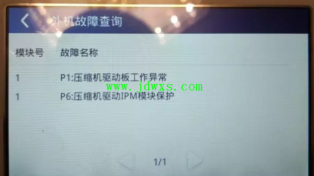

故障显示:室内机线控器显示"P1"查询故障代码表是压缩机驱动板工作异常;
适用型号:GMV Star系列
故障判断条件和方法:
通过内机线控器查看故障代码,如果内机线控器显示P1,则需要同步查看室外机主控板上双八数码管上的故障代码显示情况,根据主控板上的故障代码可以判断出压机驱动板的具体故障,然后参考具体故障排查方法进行故障排查。
可能原因:
■ 变频压缩机过流保护(室外机主控板上双八数码管显示P5)
■ 压缩机驱动IPM模块保护(室外机主控板上双八数码管显示P6)
■ 压缩机驱动通讯故障(室外机主控板上双八数码管显示C2)

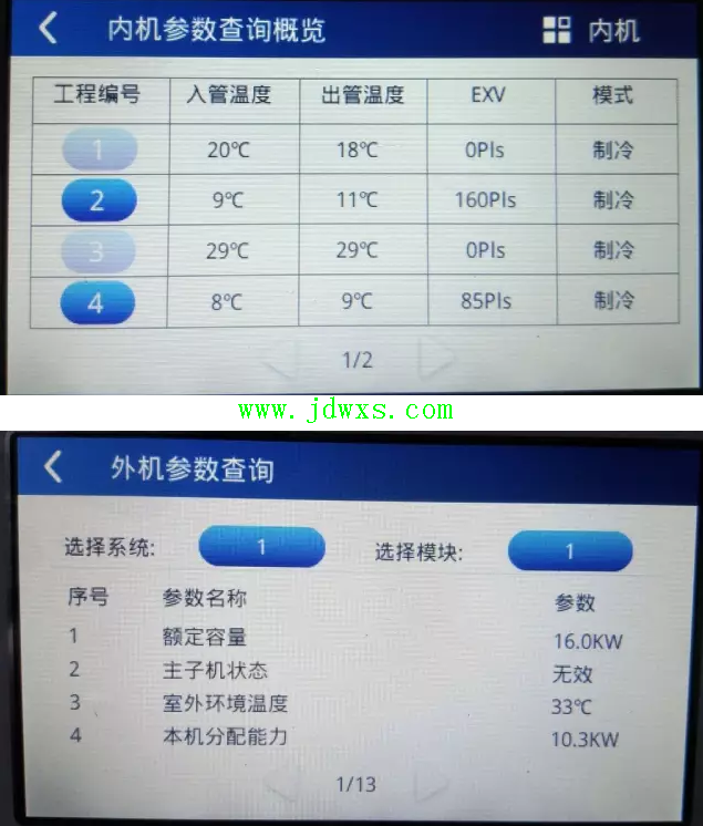

如果显示“P5”变频压缩机过流保护,“P6"压缩机驱动IPM模块保护就要警惕。这个故障排查完电控,就只剩下压缩机,因为压缩机你用完用表测量的阻值正常,有时候还能运行两个小时,不报故障,你会误以为,压缩机是没有问题,把压缩机变频驱动板和主板都代换了问题还是存在,才考虑到压缩机。在西安曲江一个小区,7月份遇到一个室内线控器显示“P1”的160多联机,每次开机设备能正常运行一个多小时,只要不多开内机,主机的负荷在10KW以下,室内机制冷效果很好,主机也不会保护,一旦内机负荷上升,时间不长,手操器就显示“P1”,主机停机保护,室外机双八数码管显示“P6”。连续检查了两次,才确认要更换压缩机,最终更换压缩,油分离器,抽真空两个小时,定量补加制冷剂,再试机,设备运行正常。这里有一个细节,室外机散热不好,之前发生过什么用户没有说,我到现场之后,把外机出风口格栅(百叶)全部拆除(征得用户同意)。

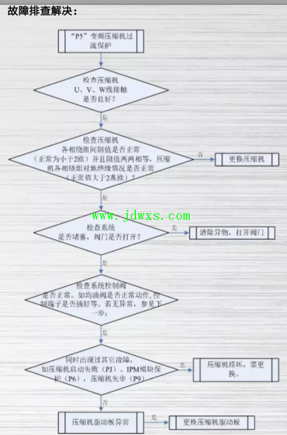

通过查看室外机主控板双八数码管上的故障代码,如果数码管上显示P5,则可判断为变频压缩机过流保护。
可能原因:
■压缩机U、V、W线接触不良;
■压缩机U、V、W线接线顺序错误;
■压缩机损坏;
■系统堵;
■压缩机驱动板IPM模块损坏。
检查压缩机U、V、W接线端子是否接触良好?如果接线端子有松动请断电后用螺丝刀紧固。
如果压缩机接线端子没有问题,测量压缩机各相阻值是否正常?正常阻值小于2Ω,并且阻值两两相等,压缩机各相绕组对地绝缘是否正常?(正常大于2MΩ)。测量压缩机绕组对地绝缘最好使用“摇表”,不是万用表,很多数字电流表的欧姆档位,最多测量到20KΩ,所以没有办法区分压缩机的对地阻值是多少。有可能会错过故障点,使你多走很多弯路。
如果压缩机各相绕组阻值大于2Ω或者是压缩机各相绕组对地绝缘小于2MΩ(比如对地阻值20KΩ)那就是压缩机绕组损坏了,请更换压缩机。(压缩机更换后为什么频繁损坏?你操作对了吗?)
检查系统是否脏堵,阀门是否打开?(如果系统脏堵,请打开制冷系统清理异物或者是打开阀门)
同时出现过其它故障代码?如压缩机启动失败(PJ)、IPM保护模块保护“P6”,压缩机失步(P9),如果发现有同步出现,请更换压缩机。

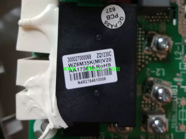

压缩机驱动板异常(使用代换法代换压缩机驱动板)
