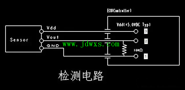

压力传感器检测电路中,一般黑色线为地线,接VH-3P的1孔;白色或绿色线为电压输出,接VH-3P的2孔;橙色线或红色线为电压输入,接VH-3P的3孔;输入电压为DC5±0.1V(厂家:森萨塔)或DC5±0.25V(厂家:鹭宫),输出电压为DC0.5~4.5V; 如下检测电路图:

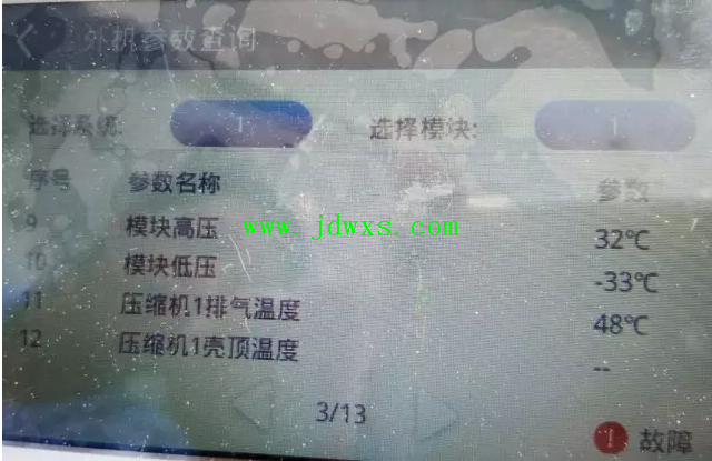

当时现场没有调试器(口袋精灵)也没有调试软件,看不到低压压力传感器检测的数据是否正确?他们第二次携带调试器去现场测量数据,发现了问题,模块低压显示“-33℃”,说明低压压力传感器是开路状态。
最后查到故障原因了,是低压压力传感器与阀芯接触不好,现场使用双扳手轻轻打松压力传感器,拆下压力传感器,将检测压力位置的注氟嘴阀芯逆时针旋转抬高或更换,使其与压力传感器接触良好。针对问题去维修即可解决问题,排除故障,现场打开机组继续调试,设备可以顺利通过调试。

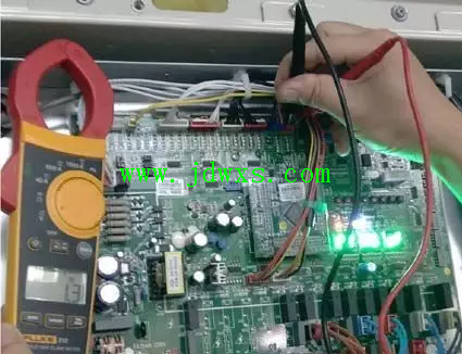

6. 如以上检查均为正常,则需检查判定是否为传感器检测电路问题:

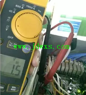

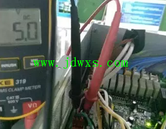

(1)机组上电后,在压力传感器接线端子上检测电压输(3孔)和接地间(1孔)对应主板直流输出电压,如果电压明显超出5±0.25V范围,证明主板检测电路损坏,需要更换主控板。
(2)机组上电后,检测传感器接线端子2孔和1孔间压力传感器输出直流电压,如检测电压在0.5V~4.5V属正常,如检测电压明显超出0.5V~4.5V电压范围值之外,且排除第2、3点问题,可判定为压力传感器异常,需更换压力传感器。
