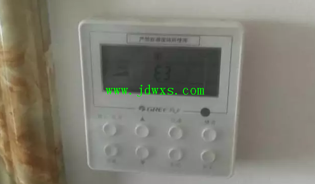

C系列风管机线控器显示“E3”保护怎么维修

文章开始之前先给大家讲一个故障,事情还是发生在陕西西安市,时间是7月24日,那天室外最高气温是40℃,家里没有空调晚上是无法入眠的,最痛苦的是有空调不能使用,刚好一个个人用户,客厅大概有30平方米左右,安装了收到其他维修同行的一台FGR6.5/C风管机,室内机线控器报“E3”低压保护,维修人员在现场维修了一天,直到下午六点多才把空调修好,才全身而退!为什么花费这么长时间?现场维修人员,当时没有修好,也没有携带万用表,准备离开,被用户拦下,用户把门反锁了,告诉维修人员;“今天修不好空调就不要走了”!用户为什么不理智?原来在这个维修人员上门之前,已经去了三批人,检查了一下制冷系统没有问题,都没有往下查,告诉用户下次再修,就走了,把用户"晾"哪里了!前后已经有过去一个星期了,如果你是用户,在这种高温中“煎熬”,你能受得了吗?

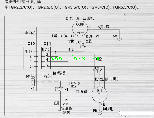

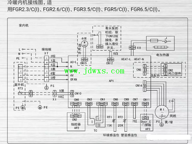

C系列风管机线控器报“E3”低压保护,要查哪里呢?有一点要搞清楚,这个风管机没有低压压力开关和低压压力传感器(参考下图)。C系列风管机室内机有主板,室外机是没有主板的,室内机控制室外机,室内输出的控制线是N(零线),COMP(压缩机输出线)、4V(四通阀控制线)、OF AN(室外风扇电机控制线),而内机主板的CN10接的是室外机管温包(20KΩ)。

首先要搞懂主板通过检测什么数据判定系统低压保护的?我电话咨询珠海总部技术人员,知道了“E3”低压保护是检测内机的管温包测量的温度数据,当室内机的管温包测量的数据不准,室内线控器就会报“E3”故障。

检查室内机的感温包阻值是否正常?(正常是在环温25℃阻值20KΩ)
检查室内感温包是否插好?
确认室内机主板控制压缩机线有没有输出?
检查压缩机启动电容是否能充放电?
检查压缩机接线端子是否接触良好?
检查压缩机C、S、R之间阻值是否正常?(阻值异常压缩机已损坏请更换压缩机)
最后排查下来发现是压缩机的“R”端子接线接触不好,引起压缩机缺相,压缩机没有启动,把接线端子恢复以后,压缩机能够正常启动,设备开始制冷,用户非常激动,向这位维修人员不断的道谢,还向维修人员不断的道歉。维修人员也高兴的离开用户家了。这才是一个完美的结局。
