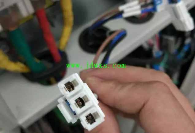

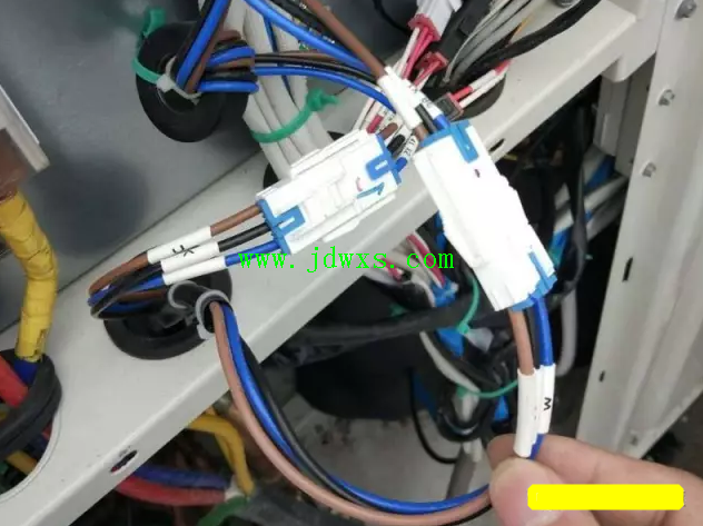

第一检查风机驱动板U、V、W各接线端是否接触良好,如果接线松动,请紧固,还要检查风机接头是否接触良好,如果接触不好,请拔开插件重新连接,即可排除故障(请关闭电源操作)

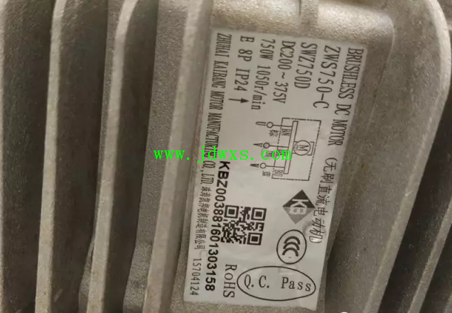

第二、确认三相阻值是否正常?三相阻值正常均小于10Ω,而且阻值两两相等,电机三相对地阻值大于2MΩ,如果阻值发生异常和偏离太多就可以确认是电机问题,请更换新电机,既可以解决问题。
电机上面有配件编码,是“15704124”,只要细心你可以省却很多麻烦,有了配件编码即可直接申请。

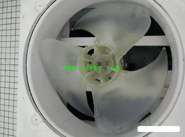

第三、风扇叶卡住造成主机报“H9”变频风机失步,电机外面有防护罩,但是也不能防止杂物或者外部物件进入风机。用手拨电机风扇很费劲或者干脆搬不动,就可以肯定是电机卡死,请更换电机。还有一种情况,就是长时间放置没有使用的电机,也可能是电机进水,轴承卡死。遇到这种情况,只需要断电,清理杂物即可排除故障。电机卡死造成的变频风机失步几率比较高,请作为重点排查,尤其在新机调试时出现这种情况。
