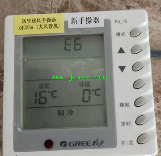

    风管机线控器上显示“E6”通讯故障怎么排查和解决呢?这个“E6”和四代多联机都是通讯故障,但是维修发方向有些不一样,风管机不需要设置地址码,不需要担心功能码是否设置错误。
风管机上电后,如果室外机和室内机主板没有信息返回,就认为室内机通讯故障,停压缩机,外风机。同时如果室内机未收到室外机的信息,则室内机停辅助电加热,内风机。手操器(或者线控器)未收到室外机信息,则显示故障E6,机器不动作。
首先看一下这个故障出现时手操器上显示什么?显示“E6”或者是显示“0°”都是通讯故障。
通讯故障要查找哪里呢?找到故障点怎么维修?

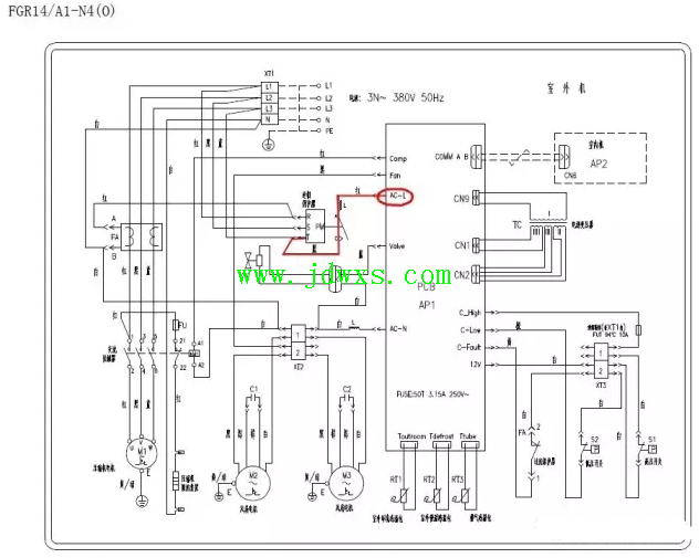

首先检查室外机有没有供电?相序是否正确?

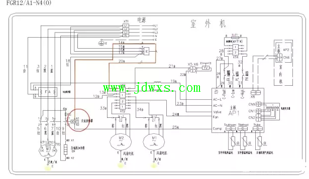

FGR12/A1,FGR14/A1,FGR12/A2,FGR14/A2,都是380V供电的风管机,14风管机的相序保护器控制着主板的供电,当室内机线控器上显示“E6”故障时,请检查室外机供电是否缺相或者是相序错误?缺相多发生在接线端子接触不好,电流大了以后把空开接线端烧坏造成缺相,如果室外机接线端子烧坏,内机上电会报“E1”,怎么修理请参考风管机显示E1保护怎么维修?恢复接线或者更换空开即可解决问题。相序错误多发生在用户进线电网调整,只需要把相序调整正确即可解决问题。
格力三相供电风管机和天井机压缩机使用的是涡旋压缩机,对于涡旋压缩机只允许正传不允许反转,如果长时间反转就会损坏压缩机,所以增加了相序保护器,设备接线时没有按照“黄、绿、红”来接线就会出现相序错误,相序错了怎么调整呢?
调整方法请参考风管机和天井机手操器或者面板报“dj”。12风管机相许保护器输出的零线(参考下图),控制的是压缩机交流接触器,当你遇到12风管机室外机风机工作,而压缩器不工作,请调整外机进线相序(不要去调交流接触器的进线或者出线)。

第四、检查手操器型号是否正确?接线是否正确?接线端子的所在位置是否正确?
手操器型号比较多,尤其是新手操器代替旧手操器,不要搞混淆了。安装时也不要搞乱了,前几天有人打电话咨询五代多联机线控器显示“E6”,当时我的脑子里就在搜索这个故障代码,没有找到,问题出在哪里了?转念一想是不是线控器安装错误?为了证实这个判断,让现场人员查看了线控器底部(不是面板后面)的线控器型号是“XK88”,这个线控器应该是用于厨房风管机,让他们更换了一个“XK103”故障机修到这里,终于修好值得探讨。。
