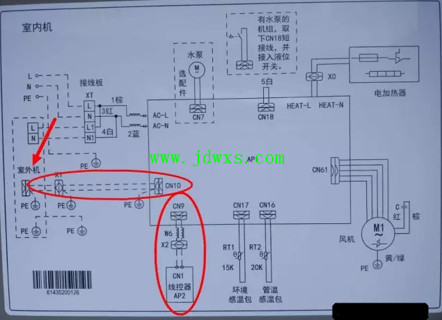

    格力变频风管机线控器怎么会出现黑屏?刚上电线控器显示温度,可以正常操作,出现黑屏时的情况是上电不开机,不操作线控器上任何按键,等三分钟以后,线控器屏幕黑屏,按任何按键都无反应。如果上电开机,设备运行正常,线控器显示也正常,一旦关机,不再操作线控器,三分钟以后线控器就断电了,但是主板电源正常。把内机电源关闭以后再上电,线控器又可以正常操作。

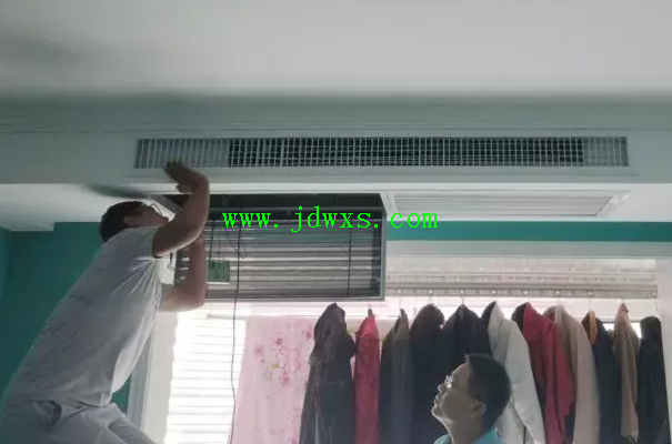

维修陷入迷雾,这个时候,不知道电话指导他们查哪里了,只好到现场。
到现场看到他们把供电箱拆开了,新外机在客厅内机下面放着,现场把内机通讯线直接接在新外机的通讯端子上,给内机上电观察了几分钟,故障和他们描述的一样。

首先检查电源线,是否有松动,确认接线完好,没有松动以后,检查内外机通讯线,就是现场更换的新线,确认电源线没有短路,查看显示器能显示,说明显示器是好的,再核对更换的内机主板条码和型号是否正确?内机更换的主板没有问题。再核实一次内机的插件和接线是否有问题?就在核实插件时有了新发现,这个先发现就是问题的根源。
什么新发现呢?发现内机线路图上标注的内容和实际接线不一致,线路图上标注的是“CN9”接线控器,而“CN10”接室外机 ,实际上现场是怎么接线的?他们现场是把“CN9”接了室外机,“CN10”接线控器,刚好接反,错接的原因是在这个信号线中间都有接头,可能施工工时没有看线路图。

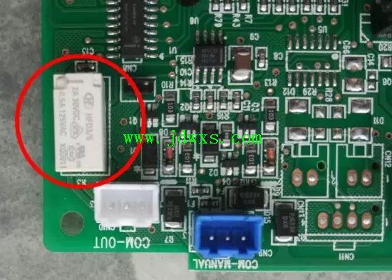

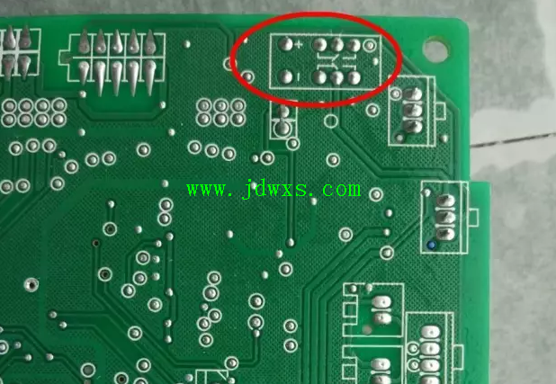

错接信号线以后为什么会出现三分钟以后线控器“黑屏”呢?看一下图这个继电器就知道了,当内机不给室外机输送信号时,三分钟以后这个继电器就会断开,接错了就出现了每次上电线控器只能显示三分钟,然后就没有电源了,就不会显示了,也就是你看到的“黑屏”。问题得以解决,用户才算是安心。
