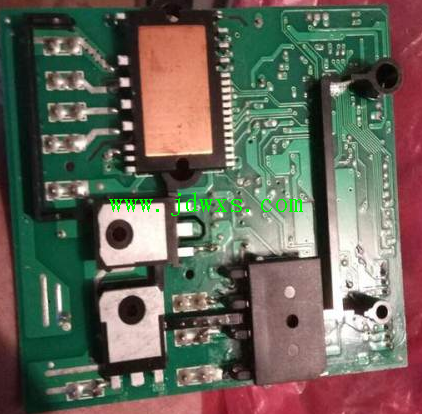

摘要: 海尔KFR-28GE/BPA型空调器电源、定时指示灯均闪烁3次后灭的维修检修时,打开机盖,先用万用表检查电源、电压正常,再检查室内机电脑板也正常,测整流桥输出端电压为310V正常。当拔下功率模块的U-V、U-W的导线,测量U ...
    海尔KFR-28GE/BPA型空调器电源、定时指示灯均闪烁3次后灭的维修检修时,打开机盖,先用万用表检查电源、电压正常,再检查室内机电脑板也正常,测整流桥输出端电压为310V正常。当拔下功率模块的U-V、U-W的导线,测量U-V、U-W、W-U的电压,发现U-V间电压仅为20V左右的交流电压,不正常。关机后,用万用表的二极管档测量“-”极(对应红表笔)与“U、V、W”极间正向阻值为380欧,但测反向阻值时U-V有1.5k欧阻值,故判断功率模块损坏。更换该模块后,故障机修到这里,终于修好值得探讨。
