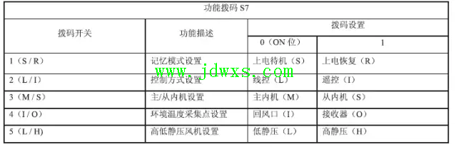

    格力四代直流变频多联机内机上共有三组拨码——功能码、地址码和容量码,调整功能码可对机组的控制、模式、功能等进行设置;调整地址码可设置各内机和手操器对应关系;调整容量码可对内机的能力需求进行设置。
注意:功能码“S7”在内机主板上,只有当用户需求更改默认功能设置时才操作,否则请维持默认设置,
各功能拨码具体功能叙述如下:
拨码开关1(S/R)——记忆模式设置,包括上电待机模式和上电恢复运行模式。上电待机模式是指机组恢复供电后,保持此前的设置参数但不自动运行,该设置为出厂默认设置(拨码开关拨至“ON”位),例如:断电前某内机的设置参数为高风挡、24℃,恢复供电后,机组处于待机状态,手动开机后设置参数仍为高风挡、24℃。上电恢复运行模式是指机组恢复供电后,不但保持此前的设置参数,而且可以自行启动运行,但若断电前已为关机状态,则恢复电后也为关机状态。
拨码开关2(L/I)——控制方式设置,包括线控方式和遥控方式。线控方式是指通过线控器(手操器)控制室内机的运行,该设置为出厂默认设置(拨码开关拨至“ON”位),当设置为线控方式时,S7上“记忆模式设置”和“主从内机设置”功能拨码无效,该两项设置可直接在线控器上设置。遥控方式是指通过遥控器控制室内机的运行,设置为遥控方式时,必须在S7上设定其功能拨码。
注意:如果普通风管式内机,人为的控制方式改为“遥控”就是把拨码开关设置到“1”位,内机手操器立马显示“E6”通讯故障(四代多联机手操器显示“E6”怎么维修?)。我曾经遇到过一起,排查了很多地方都没有有解决问题,人为的故障要比设备自身的故障难修,被别人修过的通讯故障一定要排查这一组功能码。
拨码开关3(M/S)——主从内机设置,是指内机运行模式的主从设置,主要使用在需要优先满足使用需求的人群(例如领导、病人等)。出厂默认设置均为从主内机(拨码开关拨至“1”位)。(这是唯一个在数字方向的功能码)
当所有内机设置均为从内机时,外机按先开机的从内机模式运行,后开机的从内机模式如果跟先开机的模式冲突,系统将报“E7”模式冲突故障,后开内机无法运行,此时机组运行由先开机的从内机决定。
当只有收到其他维修同行的一台内机设置为主内机时,此时无论主内机是否是先运行内机,从内机的模式只要与主内机模式冲突,则从内机都会报模式冲突故障(主内机关机模式除外),机组优先按主内机模式运行。
当有多台内机设置为主内机时,机组以地址码小的主内机模式为主运行模式,当地址码最小的主内机由关机状态变为运行状态时,其余主内机或从内机模式应与其模式保持一致,否则将报模式冲突故障。因此,当有多台主内机时,应按优先级高低以此将机组地址码由低到高设置。
拨码开关4(I/O)——环境温度采集点设置,该设置主要用于空调区域温度和机组回风温度相差较大时使用,而且该设置只有在接有接收头的情况有效,包括回风口温度点采集设置和接收头温度点采集设置。出厂默认设置为回风口温度点采集(拨码开关拨至“ON”位)。
拨码开关5(L/H)——高低压静压风机设置,该设置包括高静压风机和低静压风机设置,根据工程需要调整。出厂默认设置为低静压风机(拨码开关拨至“ON”位)。
注意事项:
1)以上设置必须在断电状态下拨码设置;
2)功能码拨码开关分3位码、4位码和5位码,4位或5位码只用于风管机(包括多联风管和一拖一风管机);
3)“控制方式设置”为“L”时,"记忆模式设置"和"主/从内机设置"功能拨码无效;“控制方式设置”为“I”时,该功能拨码设置有效;
4)将拨码开关正确拨到位,禁止拨在中间位置。将开关拨到 “ON”的方向表示“0”,相反方向表示“1”;
5)拨码后,请注明机组地址码(√)
