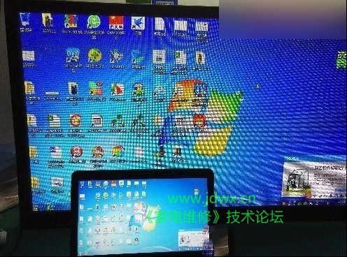

    故障表现为:收到同行送来的故障机壹台三星等离子PS43E400U1R,故障表现为不开机,在客户家里一看待机红灯急促闪烁,判断为待机保护。
  故障检修:将此机器拿回店里,打开机壳测量电源板的待机电压5V为0.9-2.5V跳变,更换周边电解电容故障依旧,跑电路跑到电源管理芯片MCV14A时发现3和10脚电压跳跃,测量周边电容、电阻一切正常,一切可能均指向芯片,比芯片需要写软件,有点棘手。一筹莫展中,抱着怀疑态度再次跑电路测量周边,发现光耦有闪断现象,再次测量周边所有齐纳管和光耦均正常,故将前级电路均焊接一遍及认真清洗一次,吹干后通电测量,待机5V正常了,装机试验一切OK,将此过程分享出来以便其他兄弟维修此类机器时作为参考,不要预判为电源芯片故障。
