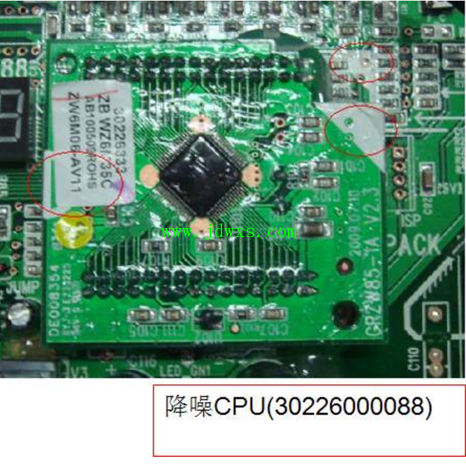

2.GMV-Pd160W/NaC-N1更换售后降噪专用CPU
◇专用CPU包括优化程序、降频改善,故使用专用芯片后无需再更换跳线帽。

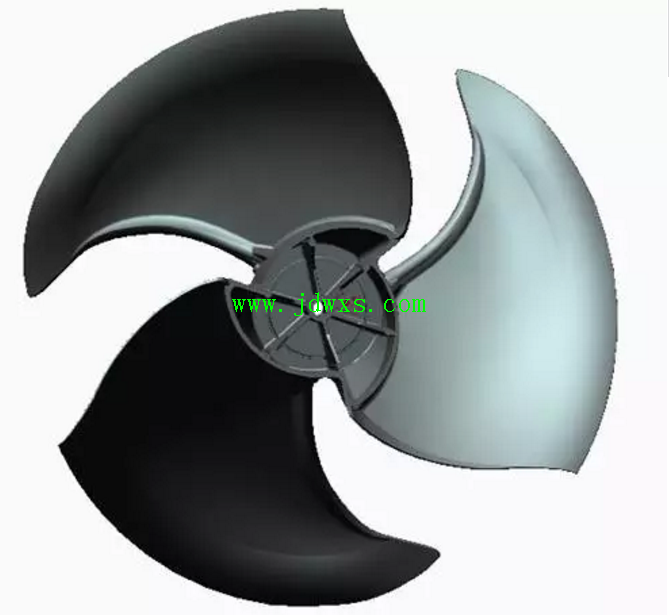

风叶故障维修
如发现机组风机附近发出共振低频声,可更换黑色新风叶(1043410000301),2014.3.14之前的机组风叶是灰白色材料。

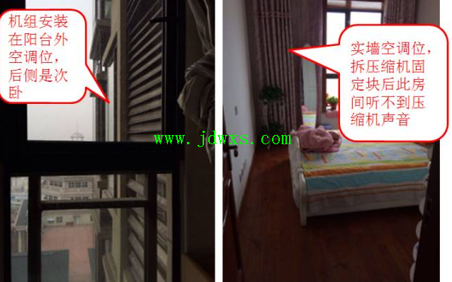

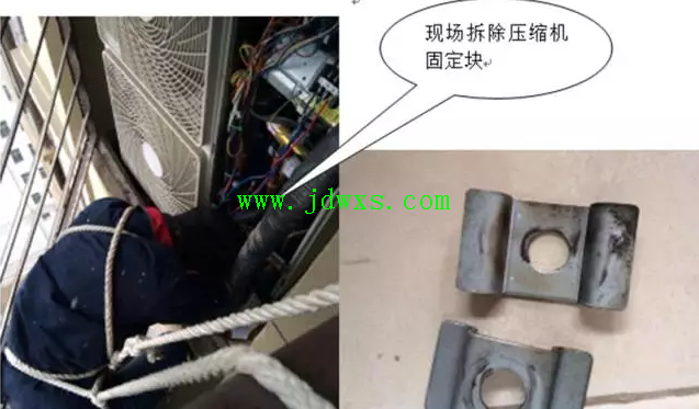

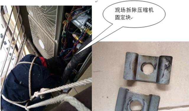

某工程安装多联外机,客户反馈机组运行时存在高频尖锐噪声,且收到邻居用户反馈,在邻居家可以明显听到机组的运行噪声。

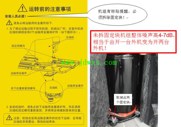

.压缩机金属固定块必须拆除,机组有提醒标签,说明书也有备注。

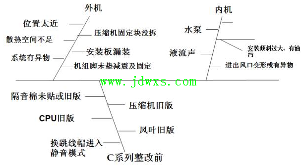

噪音维修步骤:
1.判定机组是否运行正常,电流、感温包、风机频率、压缩机频率各项主要参数是否在正常范围;
2.复现噪声,判定噪音源,声音是机组运行的正常声,还是异响。
3.如果是正常运行声音,是否安装环境把声音放大;参考之前提到的4点安装要求排查。
4.排查是哪一种零件发出的声音,下面给出常见的几类噪声。
①压缩机升频、高频运行时会发出较大声音,此类是正常声音,前面提到的换CPU、加贴隔音棉、换跳线帽就是处理该类声音。
②压缩机损坏(磨损、卡缸)会造成异响,可根据排气过热度判定,此类必须更换压缩机
③风机,分风叶共振响与电机电磁噪声,前者特点是调到不同转动速度声音会消失,后者电流会偏大。
④管路,该类异响多数原因是管路堵塞或有异物。四通阀换向、气旁通打开、电子膨胀阀动作的声音属于正常声音。
⑤钣金件,一般为相邻两个钣金件间有间隙,震动时互相敲击响。
5.更换发出噪声的零件后,再次把机组运行到之前复现噪声时的状态,确认噪音是否已改善。
