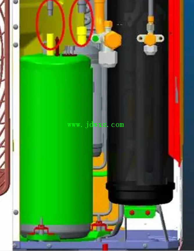

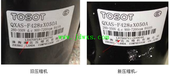

检查压缩机运行时是否存在明显尖锐高频声(需装好侧板、连接板体验)。若压缩机运行时高频声异常尖锐,且机组为2014.03.03之前生产,则需更换新压缩机(0020410000102),新旧压缩机可通过条码前5位来区别,LD470为旧压缩机,LD795为新压缩机。
更换压缩机步骤如下:

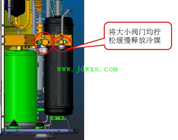

1.切断外机电源,确保外机已经断电。拧松外机大小阀门连接管,缓慢释放冷媒,待冷媒完全释放完毕后再进行下一步。
2.先用螺丝刀拧松压缩机盖固定螺钉,然后将电源线拔离(拆电源线时请记录电源线颜色与接线端代号对应关系,以免恢复接线时弄错)。
3.用气焊把压缩机与吸、排气管分离。 (注:烧焊时不要让火焰烧焊到别的元器件上)。

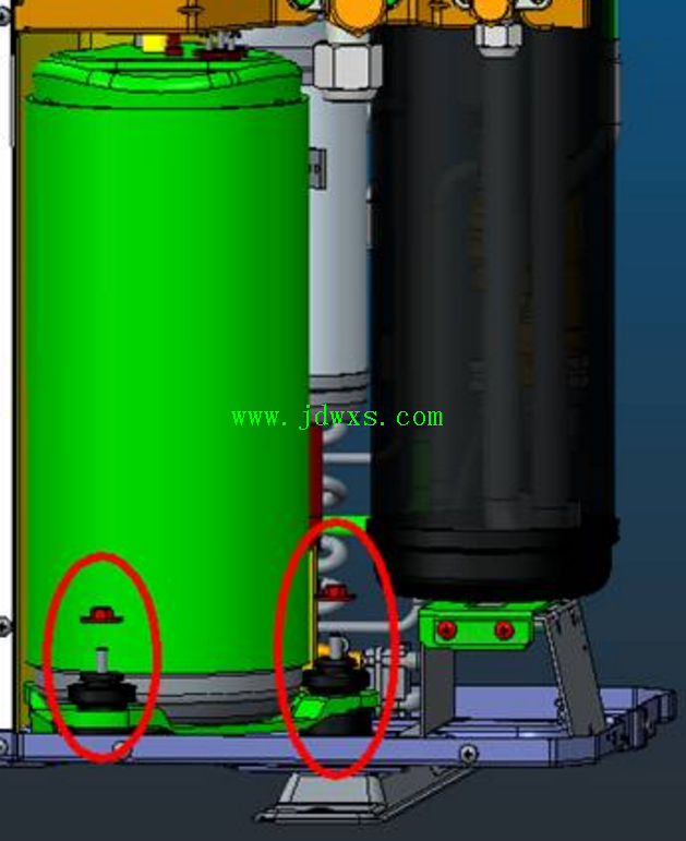

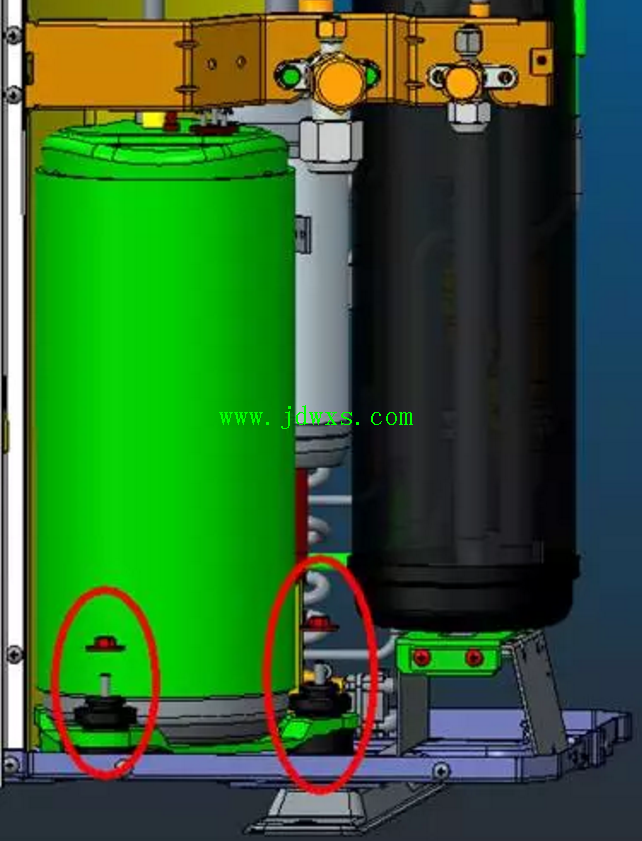

4.用扳手将压缩机螺母拧开
5.将压缩机取出并更换(注意:更换压缩机时不要损坏旁边的管路件和其他元件)。
6.将新压缩机底部的固定螺母拧紧
7.用气焊把新压缩机与吸、排气管连接起来(注:烧焊时不要让火焰烧到别的元器件上)。
8.将电源线重新接好(按之前记录的对应关系接线)。
9.抽真空,灌注冷媒

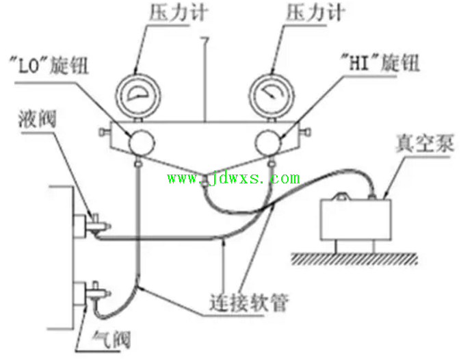

打好内外机连接管后将外机阀门都打开,接上压力表,从大、小阀门顶针处同时抽真空1h。
抽真空:机组抽真空1h并且确保真空度为表压-1MPa以下后,先关死LO和HI旋纽,再关掉真空泵,保压1h,若保压期间表压上升不超过0.2MPa,则表示机组无泄漏,可以灌注冷媒,若保压期间压力上升较多,则说明机组有泄漏,需要查漏和补漏。
