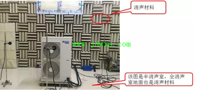

侧是噪音的环境是什么样子?
为准确评估机组运行时的实际噪声,排除外环境因素的干扰,噪声测试通常是在专业的消声室测试,消声室本底噪声可达15dB(一般小区环境本底噪声为30-50dB)。:

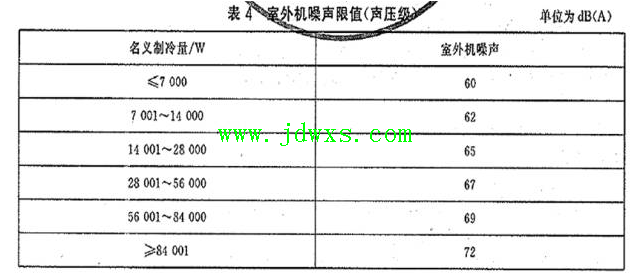

噪音的国家标准是多少?
测试标准:国家标准GB/T 7725-2004《房间空气调节器》、GB/T18837-2002《多联式空调(热泵)机组》及公司企业标准QJ/GD26.01.009《01商用空调噪声测试方法和要求》
噪音标准:国家标准GB/T 18837-2002《多联式空调(热泵)机组》的噪声限定值如下表:

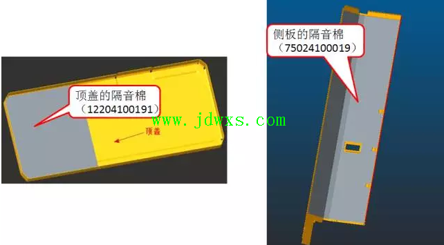

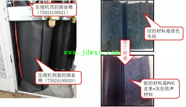

C系列侧出风多联机作为可用于家装的中央空调,设计员一直在努力改善其音质。售后在处理该系列机型噪音问题时,可根据现场音质的体验效果,选择更换以下物料,无固定的更换顺序。
压缩机隔音棉材质做过变更,新材质对高频噪声吸收效果更好。如下图:
侧板、顶盖隔音棉是后来添加的

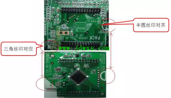

检查机组开机运行时是否有明显气流声。若开机运行时有明显气流声,运行4分钟左右气流声消失,且机组是2014.1.21前生产的。更换主板上的主板CPU (30226000023),版本要求是V19或以上的
更换主板CPU步骤:
(1)外机切断电源,等待5min后,主板放电完毕。

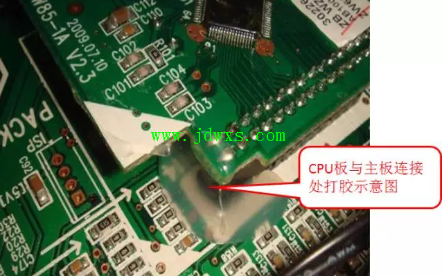

(2)拔掉旧CPU,主板针座与旧的CPU连接处有打胶(如下图所示),若因胶水连接过紧,实在拔不下来,请用酒精浸染胶水连接处2-3分钟,然后再拔,用力方向一定要竖直向上, 切忌强行拔板,弄弯底座排针,造成新CPU插装不上。
(3)插上新CPU,安装方向参照CPU与主板的半圆、三角丝印。(图中上部分为主板截图,下面部分为CPU板截图)

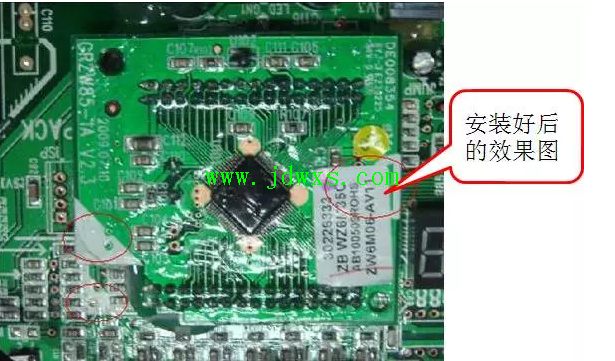

(4)新CPU装插完毕后,打胶处理,防止松脱。
