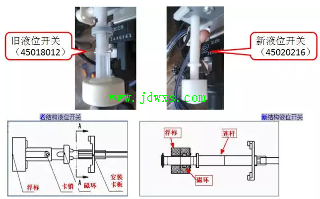

案例3: 某工程内机异响,水泵的振动通过支架直接传递到液位开关,造成液位开关上的磁环与注塑件发生共振,从而产生噪音;将水泵线拔掉后噪音消失。更换新型液位开关解决。
