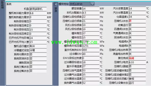

监控软件显示界面如下:
口袋精灵显示界面如下:

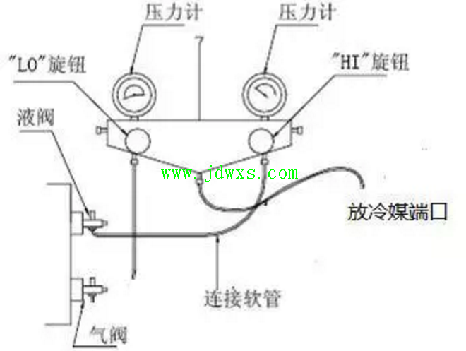

3.2释放部分冷媒
如果按照以上步骤处理后依然无法解决问题,则问题可以锁定为系统冷媒偏多,此时需要工程现场释放部分冷媒,具体方法如下:
1、单开1台室内机运行,将压力表皮管接头连接至小阀门(液阀)处拧紧,直到阀门顶针被顶开,打开压力表旋钮1/4圈,缓慢释放冷媒,如下图所示:
2、按照上述方法每次放氟5秒,等待15分钟,通过监控软件或者口袋精灵调试器查看系统参数,如果(排气温度-模块高压)>20℃或排气温度>65℃,就可以结束操作,否则继续放冷媒10s,然后再判断。
电脑监控软件显示界面如下:
口袋精灵显示界面如下:
