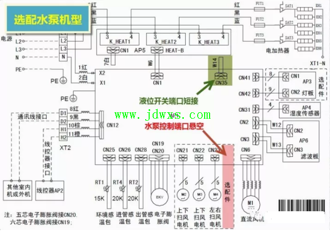

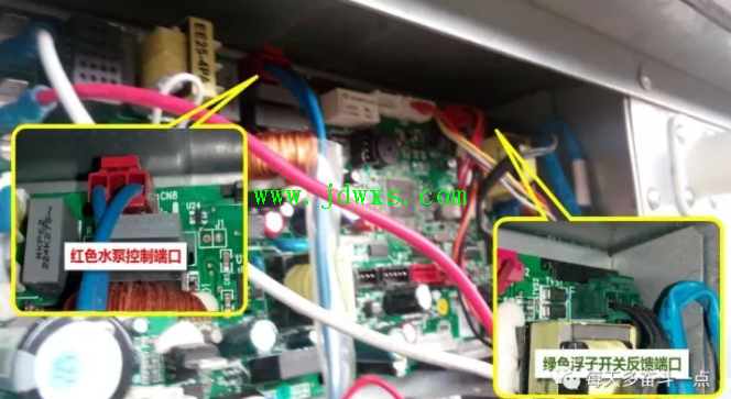

第1步:首先确认内机是否为带水泵机型(详细可查看机组的电路图纸,一般粘贴在电气盒盖的背面),若机组为非内置排水泵机型(如图3、图4所示),则主板水泵控制端悬空,液位开关检测端短接;若机组为内置排水泵机型(如图1、图2所示),则水泵控制端(红色)连接排水泵,液位开关检测端(绿色)连接液位开关。

图 2水泵控制端口及液位开关反馈端口具体位置(因机型差位置不同)
图3选配水泵机型电路图纸
图 4选配水泵机型液位开关端口短接
第2步:若内机为非内置排水泵机型,请检查液位开关短接线接触牢靠,短接线的松脱、氧化或接触不良都会导致误报水满保护。请在机组掉电的情况下,尝试多次反复插拔液位开关,或使用工具刮掉端口引脚的锈迹或氧化膜,如故障依然不能消除,请更换主板或与当地格力售后服务中心联系。

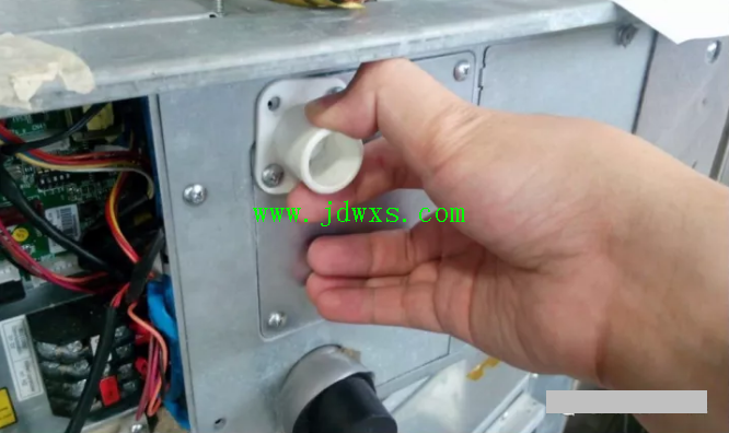

第4步:若接水盘水位很满,而浮子开关动作正常,请检查排水泵是否在正常工作,可以使用万用表测量水泵控制端口是否有输出(220V~),通过摸排水管、侧板是否有振动判断水泵是否在运转,或者听是否有水泵运转的声音?如果水泵损坏不能排水,也会报L3故障,更换原装水泵既可以解决问题。下图即为水泵维修更换检修口。
图 6检查水泵是否运转正常
