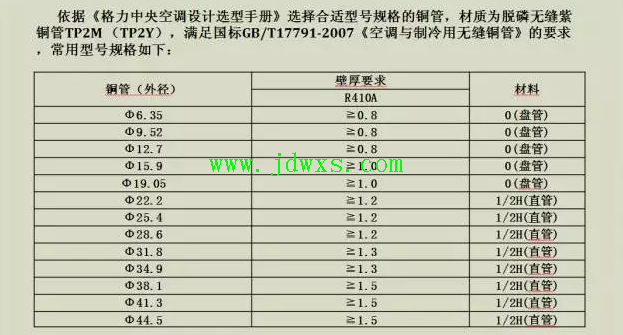

在实际的安装和维修过程中有没有人购买的铜管壁厚没有达到企业要求?或者是可能还不具备国标的标准。我们来参照一下格力的企标,下面这张表格就是格力的企业标准。这个企业标准甚至比国标还要高。比如说直径12.7mm的铜管的壁厚要大于等于0.8毫米的厚度。
在市面上可以购买到金阳、宏泰、海亮、龙煜,好像还有七星,大部分厂家是可以满足的国标要求。你有没有拿卡尺游标卡尺去量一下,每个厂家的铜管壁厚是多少?我知道有一个七星的壁厚是达不到要求的,还有就是有些品牌不能达到格力企标要求,其中海亮可以满足格力的企标要求,这里不是广告,自己可以去测量验证。
前几年我是遇到过,有人使用薄壁管出现了问题,最夸张的一起,是当时空调开起来之后,看见在天花板里边儿的弯曲铜管像波浪形的弯曲着,当空调开启制热模式之后,你们能想象它出现了什么问题吗?他本来曲线波浪形的管道突然变直了,结果空调还没有运行半个小时,我们听到“嘭”的一声巨响。检查室外管路没有发现问题,后来发现是天花板里面的铜管爆了。
通过以上的情况介绍,建议大家使用国标的R410a专用管道。尤其是格力现在的C1系列风管机,使用的制冷剂也是R410a的。使用R410a冷媒空调的管路。如果你采用R22冷媒的铜管,你胀好的胀喇叭口,它套上去会松,然后你可能都柠不紧,会出现泄漏造成系统的低压保护。

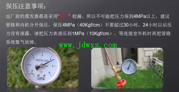

什么是保压超限呢?大伙有没有保压超过我们要求的4MPa呢?甚至达到4.5MPa,有没有这种情况呢?
有人之前也曾电话咨询过我:能不能把保压压力上升到4.5MPa,甚至更高。其实有一个关键性的环节,可能有些人忽略了。大家可能不知道这个事情,就是出厂前内机的蒸发器,都做过检漏,它采用的是氦气检漏。
什么是氦检?可能有些人不理解,在生产环节(我在格力工厂工作过几年,好奇心驱使,经常去学习生产线怎么生产,因为是在部门工作,所以去哪里比较方面),格力有一个两器厂专门生产蒸发器和冷凝器的生产分厂。他们对蒸发器和冷凝器的检测方式全部是充氦气检漏。
氦气检漏的方式:对蒸发器或者是表冷器里面充入少量的“氦气”,然后放入到氦检机里边,氦检机里边是抽真空的,如果有氦气泄漏氦检机会“滴滴滴......”报警提示这块蒸发器有泄露,现场确定是蒸发器漏了,然后报废。因为这种蒸发器泄露他不可能再返回上一个生产环节。冲进蒸发器和冷凝器的氦气压力很低,不到0.1MPa。
通过小知识的分享,我希望大家对蒸发器和表冷器有一个新的认识,建议大家以后保压的时候,不要超过4MPa(40Kgf/cm2),也就是40Kgf/cm2以上,建议你保压的时候把内机分开,单独对管路保压,保压不要超过三十小时。在做培训的时候反复强调这个问题,但是很多人是做不到的。这是我实际去工程巡视现场拍到的支持照片。如下图:
在24小时以后确认管路不泄露,一定要把表压降到10Kgf/cm2以下。然后用于防止意外发生,等连接室外机的时候再把管道内氮气放掉。
铜管长时间4MPa以上,让我们铜管自身应该有的韧性和延展性失去。所以不建议长时间保压4MPa以上,刚才提到的保压超限是因为有些人,保压时氮气压力超过了5MPa,甚至更高,,有些人会问:“为什么会超过这么高的压力呢”?因为他看错了压力表的数字,等他回过神来的时候,表已经打翻了,你们看到保压压力是6MPa,说明已经达到6MPa以上了;那也有人会问,这个氮气有那么高的压力吗?你们有没有这样的疑问呢?标准的氮气出厂压力是13.5MPa(135Kgf/cm2)。
不知道看文章的你有没有遇到过氮气管路爆炸或者爆开?或者是软管打爆开的情况?我在实际安装时遇到过铜管变形,崩开伤到人的安全事故。
今年夏天,在西安曲江意境,有一个安装单位安装的一拖四的多联机,竟然有三个内机的蒸发器出现管路泄漏。同一户出现这么多内漏,如果是产品质量问题,那不可能这么巧同时出现在不同型号的三台内机上。后来打电话给维修单位询问证实这家单位在保压的时候,看错了表盘读数把压力打高了,然后又把这两把氮气压力降下来,但是他没有意识到管路已经出现问题,后期使用的过程中出现多次泄漏制冷剂,然后多次补加制冷剂。
维修单位修奋战两天没有找到漏点,维修单位对系统进行单台内机保压,收到其他维修同行的一台收到其他维修同行的一台内机单独保压检漏,他们把内机蒸发器拆下来,保压之后放入用户家的浴盆,在水池来观察漏点。其实这个案例,给大家一个警醒,就是保压的时候一定不能保压太高,这样会造成内机蒸发器承受不了过高的压力,而造成内机蒸发器的泄漏。

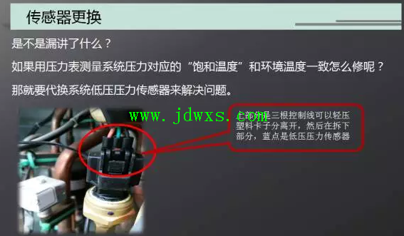

2、压力传感器检测异常(调整或者更换压力传感器)

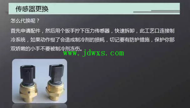

如果我们在实际维修的过程中证实了是低压压力传感器测得的数据有问题,那我们就更换低压压力传感器。低压压力传感器的更换,前面我已经讲过,在F1故障里边儿讲过这个地方,再稍微重复一下。
在更换压力传感器之前,先把顶部的控制线的塑料卡子按压下去把控制部分拔掉。然后再单独的拆卸压力传感器,压力传感器底部是一个注氟嘴,是可以用扳手拆卸的,更换的时候从管路系统上用两把扳手同时拆卸阀体,压力传感器要快速的拆卸,这是因为工艺口连接的制冷系统,如果你动作慢会造成制冷剂损失。尽量戴手套来操作,避免冻伤你娇嫩的小手。
提示:高、低压传感器是有区分的,阀体有蓝点就是低压压力传感器,阀体上有红点表示高压压力传感器。原装的高低压传感器是在红蓝色热塑管里包着,外表标注有高压和低压压力传感器,压力传感器很敏感,更换新压力传感器以后请一定要再用热塑管包扎好,否则测量的压力数据不准。
如果是外机的温度感温包阻值异常也会引起JA故障。室外机环境温度感温包阻值偏移的可以更换即可解决问题,因为判断系统制冷剂压力对应的保护温度是和室外环境温度做对比,而环境温度感温包就是给主板提供参考数据的“通讯兵”。

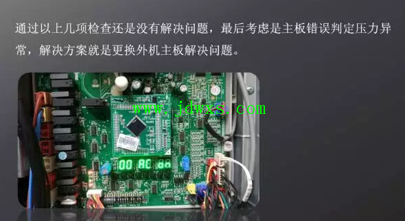

3、主板判定异常(更换主板解决问题)
如果通过以上的几项检查还是不能解决问题,最后要考虑是不是主板误判了压力异常。解决方案很简单,更换室外机主板,记着是主板不是压缩机驱动板,更换主板即可以解决问题,注意事项不讲了,前面已经讲过。
