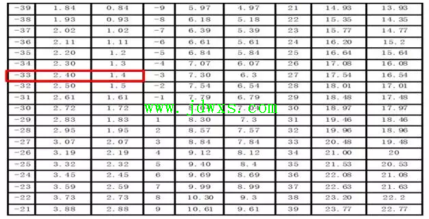

你有没有在心中产生这个疑问呢?他既然制冷剂都已经漏到只有5Kgf/cm2,他为什么不报低压呢?是因为系统没有达到低压保护值,它的低压保护值是检测的压力是要达到1.4Kgf/cm2,也就是低压对应的饱和温度为-33℃,系统才会达到低压保护。
多联机出现低压保护瞬间制冷剂对应的饱和温度如下图:

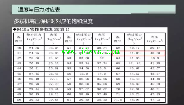

顺便普及多联机出现高压保护瞬间制冷剂对应的饱和温度如下图:

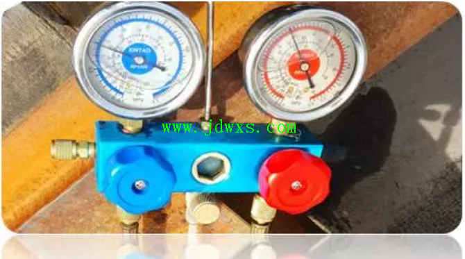

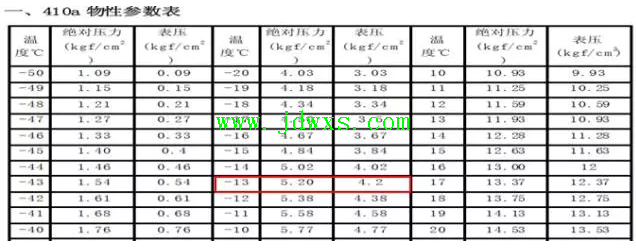

1.1、用双表头用压力表测量系统高、低压力判定是否为系统泄漏?

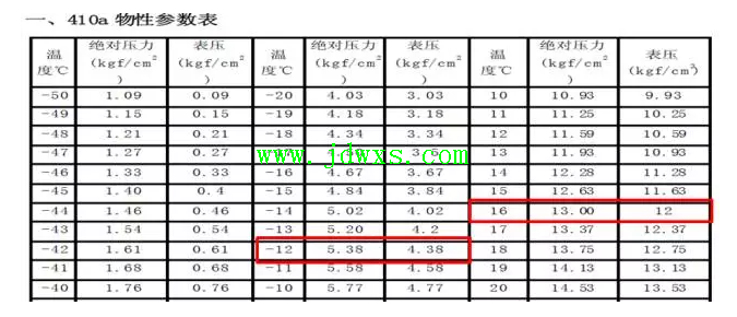

用双表头压力表测量系统压力表压是4.2kg对应的饱和温度是-13℃,而当时汉中的环境温度是5度,正常的表压应该是8.4kg,这个时候可以断电复位,机组还能开机运行,刚运行十分钟后手操器显示E3故障停机,可以断定是系统制冷剂不足引起的故障。

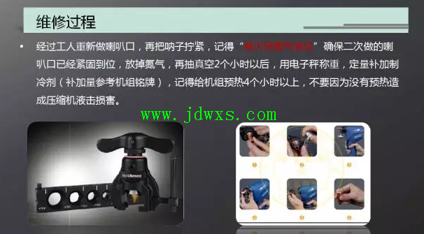

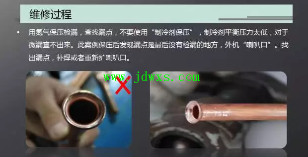

故事中的微漏,我们一定要用氮气检漏。刚才讲的故事,我们经过保压发现了漏点。这个漏点儿竟然是室外机联接截止阀的喇叭口,喇叭口为什么会漏呢?外机的喇叭口,就像上图看到的那样,在胀管的时候。喇叭口没有做剔毛刺处理造成了卷边(双眼皮),这种卷边会使铜管管口一边薄一边厚,安装的喇叭口就会出现冷媒泄露。剔毛刺虽然是一个简单的过程,但是你省去了这一步,就会给你埋下隐患,造成的损失不好估算!
注意:对于系统检漏,一定要使用氮气保压检漏,氮气在冬季依然可以达到你需要的压力,不能使用制冷剂保压检漏,而制冷剂的平衡压力很低,对于微漏不利于检测,会增大你维修难度。
经过现场重新做喇叭口,再把纳子拧紧,再用氮气保压检漏一次,确保二次做的喇叭口已经紧固到位,然后放掉氮气。再抽真空两个小时以上,用电子秤称重定量补加制冷剂,补加量参考空调外机铭牌。
提醒一下:如果内机管道在30米以内,制冷剂量也不要完全按照铭牌,你在铭牌的基础减掉300-500g给系统补加,防止制冷剂加多,以后运行时再出现“E2”压缩机排气温度过低保护。《五代家用多联机出现E2故障该如何维修?》《格力五代多联机“E2”最新解决方案》。
同时我们要记得给压缩机预热四个小时以上。不要因为没有预热而造成压缩机直接开机损害机械部分。
