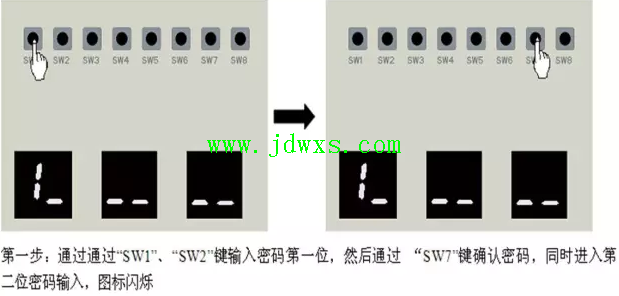

第一步:通过通过“SW1”、“SW2”键输入密码第一位,然后通过 “SW7”键确认密码,同时进入第二位密码输入,图标闪烁。

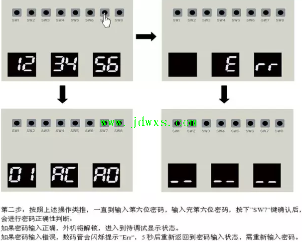

第二步:按照上述操作类推,一直到输入第六位密码,输入完第六位密码,按下”SW7“键确认后,会进行密码正确性判断:
如果密码输入正确,外机将解锁,进入到待调试显示状态,室内线控器和外机第三组双八数码管显示“A0”未调试状态。

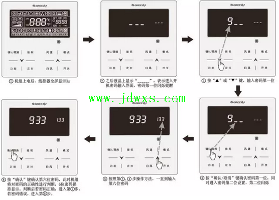

2)、通过手操器进行密码输入,方法如下:
线控器上如果有故障,请先排除故障再输入开机密码;如下图:
C0
内机与外机、内机与线控器通讯故障
2
CP
多主线控器故障
提示:在手操器上输入密码,一套多联机的任何收到其他维修同行的一台内机都可以,不能使用遥控器输入开机密码。

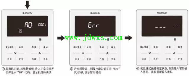

如果输入的密码错误如何维修?
如果密码输入错误,数码管会闪烁提示”Err“,5秒后重新返回到密码输入状态,需重新输入密码。
第二次输入密码,请启用“备用密码”,备用密码和主密码同等有效,备用密码也错误,再回到上面通过芯片的条码输入“格力派工系统”获取一组开机密码。

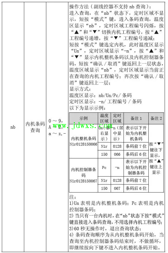

商用多联机内机条码能不能通过线控器获取呢?
回答是可以!
也可以使用这个方法,下面就是操作方法;只适用于商用内机。比如
内机条码被喷黑的这种情况。
这是进入参数密码才能查询,开机或关机状态下,均可查询工程参数。
1)长按“功能”键5 秒,进入工程参数查询界面,温度区域显示“C00”,“ 查看”图标点亮;
2)在出现“C00”5 秒之内,连续按3 次“模式”键,按键间隔在1 秒之内,进入工程参数查询。
3)按“上三角 ”或“下三角 ”键可选择参数代码;
4)按“确认/ 取消”键可返回上一层,直至退出参数查询。工程参数查询界面下,可同时查询表中的用户参数。
