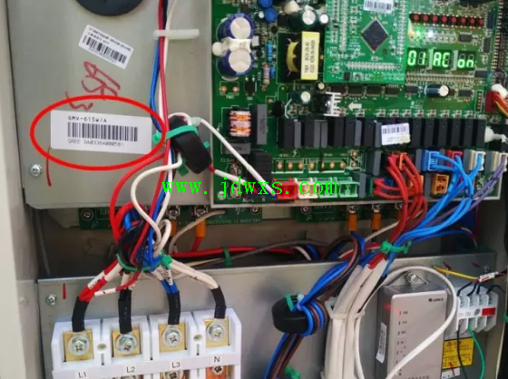

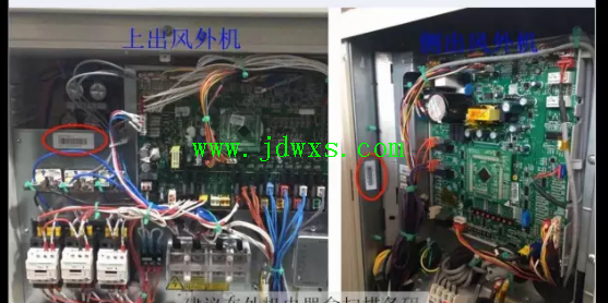

1、条码在哪里?
电器盒内侧如下图,电器盒的左侧或者是底侧,家用多联机在侧边的塑料提手内侧。
说明书包装内的条码也可以使用。

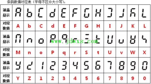

2.1、多联机通过外机主板的功能按键进行查询,方法如下:
在你获取到的英文字母请参考下表,不要把英文字母看错了,很多人把
看成了“Rb”,通过下表可以看出代表的是“Ab”。
通过图片演示,你发现操作是不是很简单?快去试试吧!
