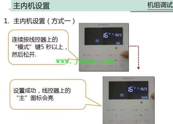

在城市里市政供暖没到时间,装的家用多联机就要发挥作用了,但是当你打开空调,发现在线控器上怎么调都没有“制热模式”的 太阳
 呢?只有制冷、送风和除湿,难道买的是单冷机吗?
你可以完全放心,你买的都是冷暖两用空调,格力多联机可以冬季制热,而且冬季制热效果很好;怎么正确开启制热模式呢?只需要找到带有“主”字符号的线控器,在“主线控”上就可以调出制热(太阳符号),调好之后,其它内机都可以调出制热模式,你就可以享受空调带来的温暖。
友情提示,如果你是安装人员,请把内机说明书袋子里的“主”字标贴,贴在设置好的主线控器旁边,同时告用户这个主线控器的作用,尤其是制冷和制热模式的切换方法。避免不必要的报修和投诉。
主内机的主要作用是什么呢?主要是防止用户误动作,出现有线控器在制热还有开启制冷报模式冲突,还有一个作用就是换季时,制冷模式、制热模式切换的。
如果找不到主内机如何维修?主内机那个房间进不去如何维修?
不用害怕,参照主内机设置(方式一),先关闭线控器,然后开始操作,长按线控器上的模式键“5秒”以上,任何一个线控器都会变成“主内机”,而那个你找不到的“主内机”会自动消失。
上面的方法只适用于调试后的空调,如果正在调试的空调没有设置主内机,此方法不适用。需要采用下面的方法二。
顺便说一下,如果内机没有设置主内机,或者主内机突然断电,其他线控器会报“L7”故障,这个时候你可以把其它线控器设置成“主内机”,故障即可消失,也可以开启内机。
