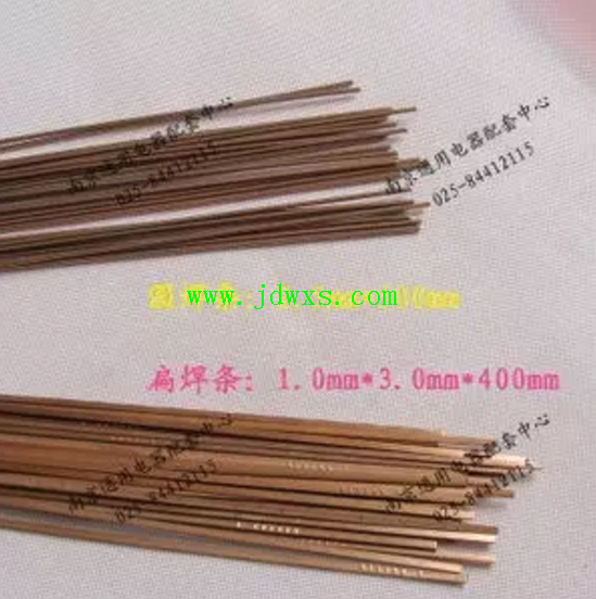

2、  焊料的选用
制冷空调的管件多是用铜(紫)管材,常用的焊料类型有铜磷焊料、银铜焊料、铜锌焊料等。在焊接时要根据管道材料的特点,正确的选择焊料及熟练地操作,以确保焊接的质量。
2.1 对同类材料的焊接
2.1.1铜与铜的钎焊
可选用磷铜焊料或含银量低的磷铜焊料,如2%或5%的银基焊料。这种焊料价格较为便宜,且有良好的溶液,采用填缝和湿润工艺,不需要焊剂。
2.1.2铜与钢的焊接
可选用黄铜条焊料加适当的焊剂。焊接时。将焊料加热到一定温度后插放在焊剂中,使焊剂溶化后附着在焊料上,但焊后必须将焊口附近的残留焊剂用热水或水蒸气刷洗干净,防止产生腐蚀。在使用焊剂时最好用酒精稀释成糊状,涂于焊口表面,焊接时酒精迅速蒸发而形成平滑薄膜不易流失,同时还可避免水份浸入制冷系统的危险。
2.2.2铜与铁的焊接
可选用磷铜焊料或黄铜条焊料,但还需使用相应的焊剂,如硼砂、硼酸或硼酸的混合焊剂。

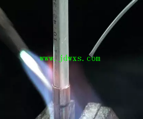

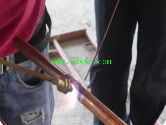

3、焊接操作

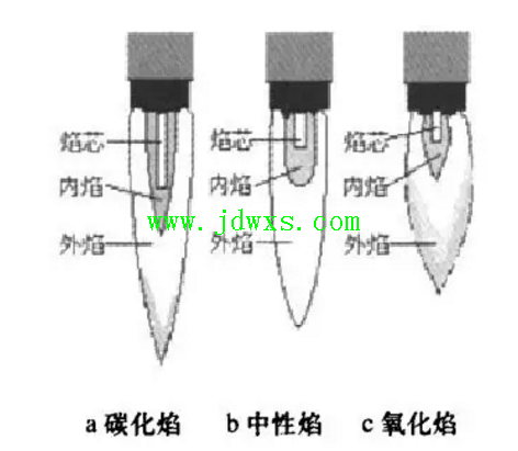

对焊接不同的材料,不同的管径时所需的焊枪大小和火焰温度的高低有所不同,焊接时火焰的大小可通过两个针形阀进行控制调整,火焰的调整时根据氧、乙炔气体体积比例不同可分为炭化焰、中性焰和氧化焰三种。
3.1 火焰的种类及特点
3.1.1炭化焰
其特点是氧气与乙炔气的体积比小于1,略缺氧,易将炭粒带入金属而影响焊料流动,冒黑烟,温度约为2700左右,可用于对管道的烘烤等。
3.1.2中性焰
其特点是焰芯的尺寸取决于燃烧气体的成份、耗量和流速,焊炬喷嘴孔直径决定了火焰焰心的直径,而混合气的流速,则决定了焰芯的长度,中性焰的火焰分3层,焰芯呈尖锥形,色白而明亮,内焰为蓝白色,外焰由里向外逐渐由淡紫色变成为橙色和蓝色,温度约为3000~3500℃左右,氧气与乙炔气的体积之比为1:1.2 制冷空调的管件焊接多使用中性焰。
3.1.3氧化焰
其特点是是焰芯是圆锥形,长度明显地缩短,轮廓也不清晰,颜色暗淡,外焰也缩短了,火焰是蓝色,火焰燃烧时伴有响声,响声大小取决于氧气压力,氧化焰的温度高于中性焰,适用于黄铜的管件焊接。
火焰的性质是根据被焊金属种类及其性质来选择的,应注意科学地选择使用。
