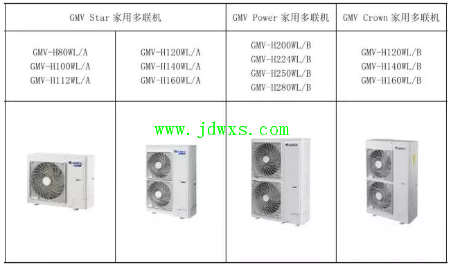

家用商用分类:家用-H,商用-缺省(不写)这就是很多人关心的内

举例说明型号,如GMV-H120WL/A和GMV-120WL/A的区别是什么呢?一个是格力五代单机版侧出风家用直流变频多联机主机,制冷量为12000W,供电方式是220V。一个是五代单机版商用侧出风直流变频多联机主机,制冷量为12000W,供电方式是220V.
再看一组外机,如GMV-H160WL/A和GMV-160WL/BS的区别是什么呢?一个是格力五代单机版侧出风家用直流变频多联机主机,制冷量为16000W,供电方式是220V。一个是五代单机版商用侧出风直流变频多联机主机,制冷量为16000W,供电方式是380V.,程序有升级。

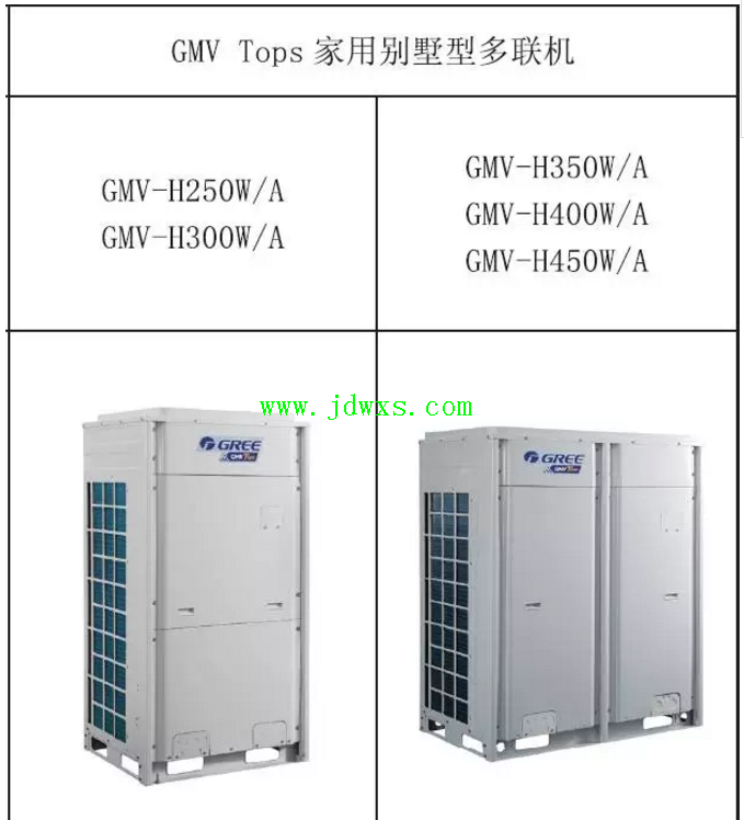

再看一组型号,如GMV-H350W/A和GMV-350W/B的区别是什么呢?第一个是格力五代上出风家用直流变频多联机(Tops系列),制冷量为35000W,这里斜杠后面没有“S”,默认供电方式为380V。第二个型号是五代上出风商用直流变频多联机(单机版直流变),制冷量为35000W,这里斜杠后面没有“S”,默认供电方式为380V,外机程序为升级后版本。

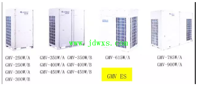

再来一组型号,如GMV-400WM/A和GMV-400W/B的区别是什么?这是两款商用空调,第一个是制冷量为40000W模块化上出风直流变频多联机主机,第二个是制冷量为40000W单机版直流变频多联机主机(ES系列)。这款机是全直流全,主机使用的是变频压缩机,不含定频压缩机。默认都是380V供电。

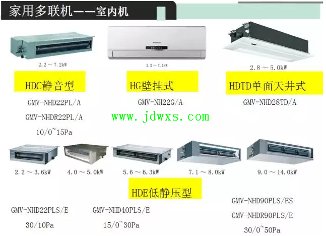

其次看一下内机型号的命名规则

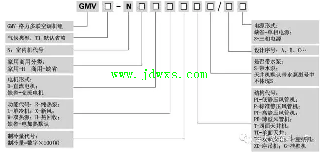

室内机型号命名规则
机组类型:GMV-格力多联机组(其他厂家有使用MDV、VRV)
气候类型:缺省-T1默认省略(型号里不体现)
代码:N-室内机代码(商用和家用通用)
机型分类:家用-H;商用-省略(很多人关心的问题)
电机形式:D-直流电机,也就是直流变频电机,缺省-交流电机(交流电机型号里面没有字母表示)
功能代码:R-纯热泵;(不带辅助电加热,内机制热量不含辅助电加热)L-单冷机;X-新风(可以和室外空气直接交换的大风管式内机,可以和普通内机搭配使用);W-双热源;H-热回收;缺省-电加热默认(没有标注的都带有辅助电加热)。
制冷量代号:名义制冷量=数字*100(W)

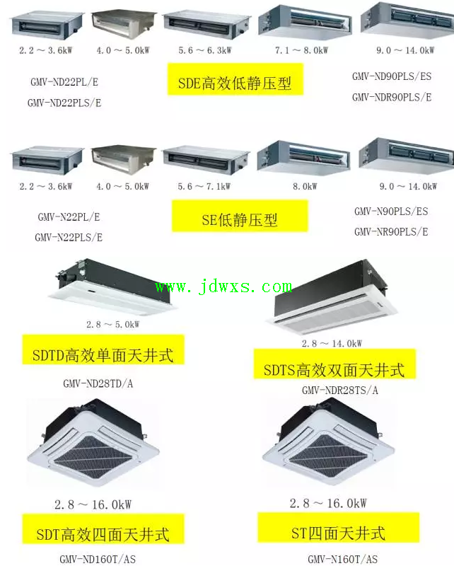

机组结构分类:
PL-低静压风管;
P-标准静压风管机;
PH-高静压风管机;
PB-薄型风管机;
T-四面天井机;
TD-单面天井机;
TS-双面天井机;
C-座挂机;
ZD-座吊机;
G-挂机
是否带水泵:S-带水泵;天井机默认带水泵型号中不体现S
设计序号:A、B、C一序号命名,或者以数字1、2、3...组合扩展(这是设备比之前略有改动或者系统有升级)。
电源形式:7000-18000W范围内,单相电源-省略;三相电源-用S代表。
商用内机型号有所不同。商用多联机内机型号里没有H。
其实市面上销售最多的是“HC”静音系列家用内机,比如GMV-NH22PL/A,前面没有带“D”内机。
内机有一个机外静压要求,如果你选择的安装环境需要连接风道,必须选择有机外静压的内机,比如:HDE系列内机,机外静压可以达到50Pa,理论上可以连接10米铁皮风道。机外静压可以打开链接《空调设备机外余压(静压)的计算》。
