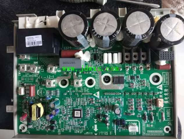

第二天,也就是7越25日,公司安排我联系维修人员,约定一块儿上门,解决问题,安抚用户。到了用户家里,把调试器插上去,看到的故障就是文章开头的那张图片。在去之前已经了解了一下情况,知道室内机是报“P0”故障,已经让网点维修人员把室外机变频驱动板领了一块新板。现场确认室外机双八数码管是显示“PF”变频压缩机驱动板充电回路故障,就直接安排更换了室外机压缩机变频驱动板。外机散热不好,也征得用户同意,把影响散热的格栅(百叶)全部拆除。

故障排查解决: 根据外机主板显示故障寻找对应的解决办法。
今天不讲其他,只讲室外机主控板上双八数码管显示PF压缩机驱动充电回路故障。
出现这个故障一般都是压缩机驱动板异常

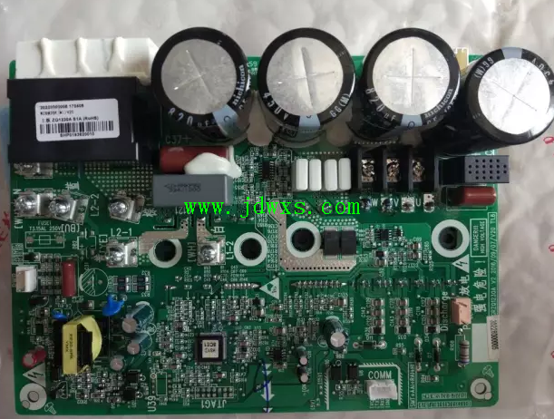

直接申请新的压缩机驱动板,更换压缩机驱动板。

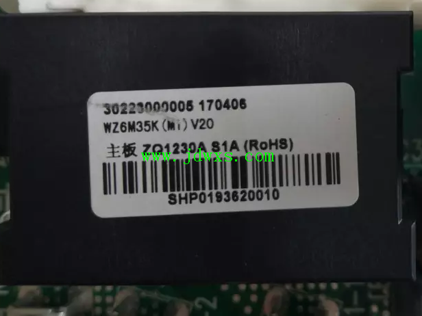

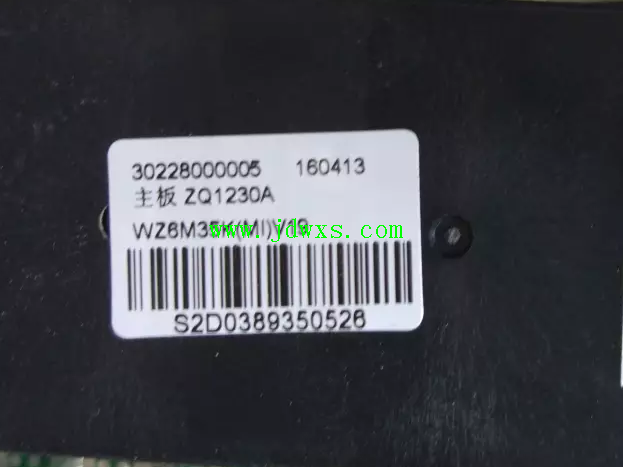

注意:更换时要注意配件编码和原机相同。更换新板时变频模块和整流桥背面的导热硅脂(增加模块的散热量和接触面积)一定要涂抹均匀,就是那个白色的、黏黏的硅脂,如果原板上的导热硅脂不够,请另外购买,如果涂抹不均匀就会造成IPM模块热保护,建议工具包里随时携带一管导热硅脂。
新板
旧板
