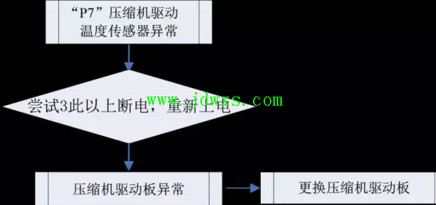

通过查看室外机主控板双八数码管上的故障代码,如果数码管上显示PC,则可判断为压缩机驱动电流检测电路故障。
可能原因:
压缩机驱动板异常;
故障排查解决:
确认是压缩机变频驱动板故障以后,请更换新压缩机变频驱动板,更换时注意以下几点:
1、接线对号连接,建议你更换前用手机拍照作为安装后的参照。
2、更换时要注意配件编码和原机相同。
3、更换新板时变频模块和整流桥背面的导热硅脂(增加模块的散热量和接触面积)一定要涂抹均匀,就是那个白色的、黏黏的硅脂,如果原板上的导热硅脂不够,请另外购买,如果涂抹不均匀就会造成IPM模块热保护,建议工具包里随时携带一管导热硅脂。
