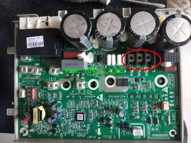

■压缩机UVW 线接触不良;
■压缩机损坏;
■压缩机驱动板异常;

1、检查压缩机U、V、W线接触是否良好?如果接线松动,请使用螺丝刀紧固(先断电再操作),一端是压缩机变频驱动板U、V、W接线点的螺丝。
2、检查压缩机U、V、W线接线顺序是否正确?要核对主板线路图,这三根线接错的几率很低,还是要排查一下。尤其是别人修过,又没有修好的空调,一定要注意排查,粗心接错线还是“有意”接错线的?

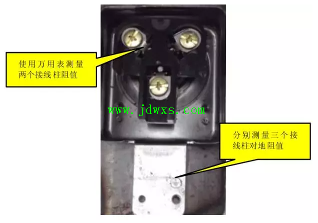

3、 机组不可正常开机运行的情况检查步骤
第一步:机组断电,拆下压缩机接线盒盖,查看压缩机接线是否完好;
第二步:测量压缩机接线柱(U、V、W)之间的电阻值, 任意两个接线柱的电阻值在0.5~2 欧姆之间;
测量每个接线柱对地的电阻值,阻值应该在10 兆欧以上;否则可判断压缩机内部异常;
第三步:机组不可正常开机运行情况下, 也需要对系统电磁阀件进行检测,包括电子膨胀阀、回油电磁阀、均油电磁阀等, 检测方法同上;

7、最后就只剩下压缩机驱动板异常(使用代换法代换压缩机驱动板);更换驱动板注意事项:
1、接线对号连接,建议你更换前用手机拍照作为安装后的参照。
2、更换时要注意配件编码和原机相同。
3、更换新板时变频模块和整流桥背面的导热硅脂(增加模块的散热量和接触面积)一定要涂抹均匀,就是那个白色的、黏黏的硅脂,如果原板上的导热硅脂不够,请另外购买,如果涂抹不均匀就会造成IPM模块热保护,建议工具包里随时携带一管导热硅脂。
