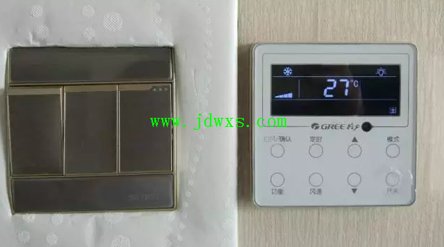

第一、空调的设定温度,越低出风口越冷吗?
空调出风口温度的高低和设定温度没有直接关系,这个误区恐怕大部分人都有,很多人都认为手操器或者是遥控器设定温度越低,出风口的温度应该越低,其实真的是这样吗?出风口的温度高低和设定温度没有太大的直接关联,出风口温度的高低和空调的风速有关系。正常的空调,记着前提是正常的空调,不要和我较真(有问题的空调数据不做参考)这里你设定的风速越低,出风口温度越低。而风速越低,出风口温度越低带来的制冷效果不一定是最好的。因为风速低了之后,室内机蒸发器产生的冷量和室内热空气交换的次数会变少,所以才会产生出风口温度偏低。合理的风速是在中速和高速,而不是在超高速和低速。
低速带来的问题是出风口容易结露《中央空调制冷时出风口为什么会结露?》,室内环境温度偏高。出风口送风距离有限,正常的出风口风速在1.5-3m/s。
超高速带来的负面作用是出风口温度偏高,内机噪音(风噪)偏大。所以建议家庭使用,平时放在中速,高速或者是自动风速。
自动风速,这个地方讲一下,自动风速是内机根据实际设定温度来调节风速,如果你设定的是27度,环境温度接近27度后,这个风速会有高速转为中速。如果你设定的是睡眠模式,风速接近设定温度之后,有中速甚至降为低速。
手操器和遥控器上的设定温度,是作为机子停机温度的一个目标值,如果你设的温度离环境温度相差比较小,比如设定26度作为目标值,室内机有可能会达到,压缩机才可能降频运行或者是停机;如果你设定16度作为目标值,他根本就达不到。定频压缩机不会停机,变频压缩机不会降频,变频压缩机也作为定频的在使用,变频压缩机就不节能了,反而增加耗电量。
空调最低设置的16度是冬季制热的,不是为夏季准备的,一般夏季应调在25度左右为妥,即使是调在16度,如果室外环境温度较高,空调是无法达到这个温度的,压缩机始终工作不停机,长时间这样对压缩机不利,耗电量也很大。 室内外的温差应尽量小,温差越大,耗电量就越大,温差每提高一度,耗电量就会增加5-8%。

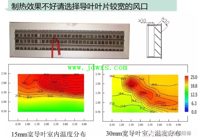

第二、中央空调制热居然没有柜机快?
先讲一个故事,2017年的3月份就接到一个用户的特殊投诉,用户就和她亲戚家的柜机对比,她的的中央空调效果不如柜机制热快;她家安装的是收到其他维修同行的一台7.2变频风管机,她亲戚家是收到其他维修同行的一台7200W制冷量的柜机,两个空调的制冷量是一样的,她家房间吊顶有点高,离地3.4米,房间制热效果就差一些,因为制热的时候热空气轻,热空气如果不能降低到人员活动的高度,制热效果就差。而柜机的送风离地面很近,不到1.6m,如果把出风口导风板往下调,制热效果更好。用户的这种对比没有错,是真实的感受,中央空调不仅要高档,还要实用。
两个空调的送风方式不一样,制热效果确实有很大的差异。如果要解决这个问题,就需要从风口解决;
1、安装是把内机的回风面积一定做到出风面积的3倍;
2、吊顶离地面高,又要制热使用,送风方式建议使用下送风方式;
3、出风口定做为横条在外,竖条在内,同时把宽度增到到3cm。
