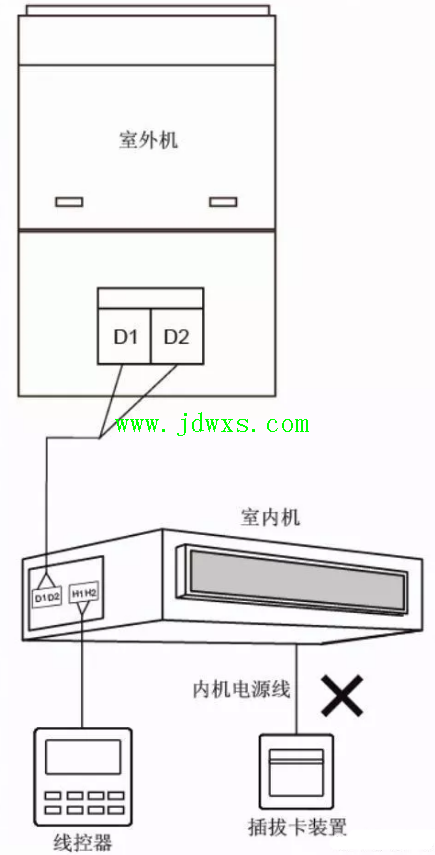

 图 2  机组与门禁系统的错误连接2

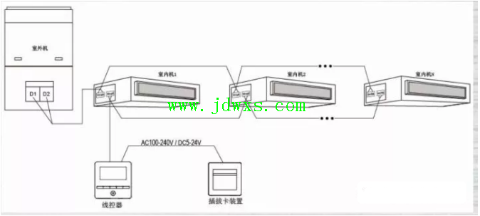

2.2、线控器接入门禁插拔卡装置后,即可通过门禁插拔卡控制内机开关机:拔卡关机、插卡恢复拔卡前状态。门禁插拔卡可以控制本线控器连接的所有内机。
线控器与门禁系统的连接如下图:
图3.线控器与门禁系统的连接方式1

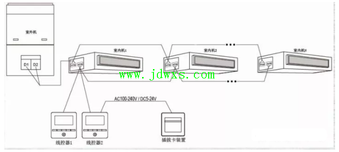

2.3、两个线控器控制收到其他维修同行的一台(或多台)内机时,只需将其中一个线控器接入门禁系统,即可通过门禁插拔卡控制内机开关机。
连接图如下:
图4. 线控器与门禁系统的连接方式2
注意:
图4 .的线控器2可以作为主线控器,也可以作为副线控器;
图4.的线控器1可以是本型号线控器(即线控器XK50X和K78),也可以是其他型号的线控器。

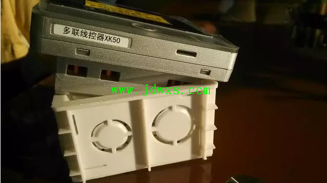

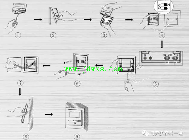

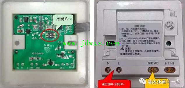

3. 门禁线控器的简单安装过程,需要注意以下问题
3.1、安装必须由专业人员完成,整个安装过程禁止带电操作;
3.2、拉出墙面安装孔内连接室内机的两芯双绞通讯线,将两芯双绞通讯线分别接入接线柱的H1和H2端口,并拧紧螺钉;
3.3、门禁系统接线注意事项:
3.2.1、 如果不接门禁系统,需将线控器底板上的拨码S1的开关“1”拨到数字端;
3.2.2、 如果要接入门禁系统,要确保线控器底板上的拨码S1的开关“1”拨到ON端,并将门禁插卡接口接入接线柱的N和L端口或者接线柱的VCC和GND端口。并注意以下几点:
 ① N和L端口为100-240V~50/60Hz门禁电源接口;
 ② VCC和GND端口为DC 5-24V门禁电源接口;
③ 100-240V~与 DC 5-24V两组电源输入只能选择一种。
3.4、接线完成后,将线控器底板贴在墙面上,使用螺钉M4×25将底板与墙面安装孔固定在一起;
3.5、将底板的板间连线插入线控器面板的针座CN1,再将线控器面板与线控器底板扣在一起。
注:门禁插拔卡装置是用户自备件,厂家不提供。
