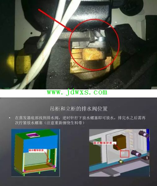

不使用的热水机也要放水,尤其是家用的空气能热水机,两年前有维修人员反馈过家用空气能热水器的水泵泵体冻裂,据反馈人反应,用户家里长期没有人住,就把家里的总电源关闭了,设备断电以后热水机自身的防冻功能失效,水泵自身没有保温措施,又暴露在室外,循环管路内的水结冰以后无处膨胀,最终导致水泵冻裂。建议对于冬季长时间不使用的空气能热水机,一定要放水防冻。
下图为冻裂的水泵
也有人会问,冬季机房温度在10℃以上还用放水防冻吗?如果冬季机房温度确实可以达到10℃,那就不用放水防冻。

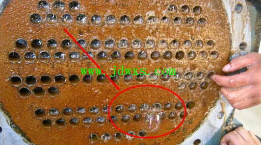

如果是施工完毕,没有调试的水机系统,主机没有进水,但是管路内部有水,也要把机组后端盖的排水阀打开确认一下,防止阀门关闭不严,冷冻水进入机组壳管。三年前在陕西榆林的莫工地,冬季机房没有暖气,机房没有房门直通室外,施工人员认为机组进出水阀门都没有打开,也没有检查机组是否有水,就离开了工地,第二年施工完毕准备调试,把机组电源通上以后显示低压保护,检查冷媒压力为空气常压,从壳管底部接上软管测量压力,发现系统可以放出水来,他们知道了事情的严重性;经过保压检漏发现冷冻壳管有铜管洞穿, 好在水量不大,冷冻水没有进入压缩机,经过8天的维修,花费人力物力5万多才把机组维修好。这个损失也是有点惨重。

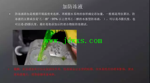

第二、给冷冻水系统添加防冻液
水系统为什么要添加防冻液呢?如果模块机和户式水机冬季还要制热使用,不能采用放水防冻方案解决,建议对水系统添加防冻液,虽然机组夜间还在制热使用,有防冻功能(水泵已经连锁),但是还要对水系统添加防冻液。万一水系统的水泵像前面案例讲到的那样,突然烧坏了或者交流接触器出了问题如何维修?再一种意外情况就是万一市电断电了,夜间温度又在零度以下如何维修?不怕一万,就怕万一,几率虽然很低,但是出现意外情况,就会发生不可挽回的损失。
防冻液的主要成分是乙二醇,有人尝试去配比,建议大家购买商家配好的原液,为了验证是否可以达到预计的防冻温度,可以从加过防冻液的系统放出一点混合物,放入冰箱或者冰柜冷冻24小时后查看是否会结冰?
防冻液的添加方法如下:
1.  从补水箱灌进去,把水系统的冷冻水排放以后,先注入防冻液原液,不够的再注入冷冻水,然后开启水泵使防冻液和水充分的融合,顺便把水系统的空气全部排出,水系统不能有空气,空气存在会使空调设备报水流开关保护,还容易形成汽蚀。

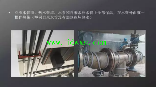

第三、冷冻管道全部保温,自来水补水管路增加伴热带
 冷冻水管保温,一般室外机房冷冻水管保温的主要目的是防止管道外侧产生凝露,还有一个作用就是防止管道内的水结冰,近几年在工地可以看到越来越多的消防水管和下水管道都给包上厚厚的橡塑或者岩棉保温,其目的都是为了冬季防冻,而空调冷冻水管道更应该考虑冬季的保温效果,保温层厚度一般都在20mm以上。即便是没有施工完毕的管道,只要给管路试过压,确认管路没有漏点,排水后也要提前把保温做好。
冬季使用的水系统自来水补水管,不仅仅要给管道保温,还要在水管外侧绕上电伴热带,只要给伴热带供电,它可以持续给管道加热,是管道内的水温在10℃以上,再加上伴热带外侧的保温,就不会出现因为结冰导致热水机缺水保护。伴热带要选择带限温器的,保持一定的温度就可以了。
两年前在宁夏某市某酒店有一个热水机项目,冬季寒流来袭,夜间温度骤降到零下15℃,自来水管先结冰,导致机组缺水报高压故障,故障停机的机组防冻功能失效,循环水泵不工作,一夜之间,两台热水机水管内都结冰,等维修人员赶到现场,用热水把管路内的冰融化以后,发现收到其他维修同行的一台热水机的氟系统已经冻坏,另收到其他维修同行的一台机组得以幸免,后期的维修费用花费了2万多,损失有点大。此案例就是教训,建议已经施工完毕的热水机项目,没有加伴热带的都可添加,添加后带来的效果很显著。
