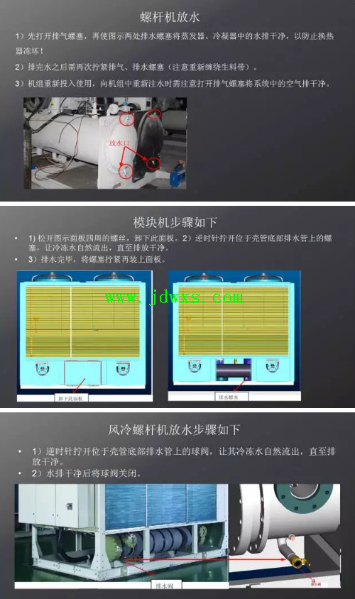

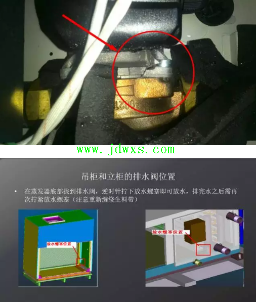

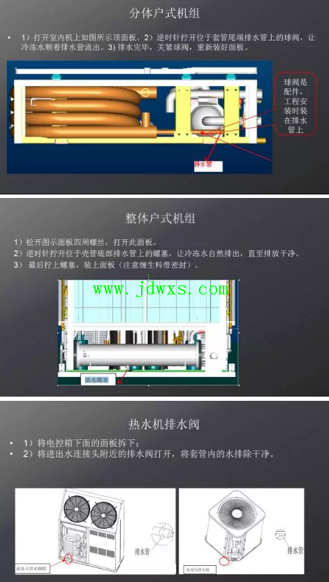

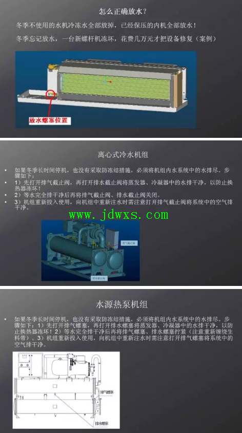

    中央空调水机怎么安全过冬?
下面是各种机型的放水防冻操作方法:
