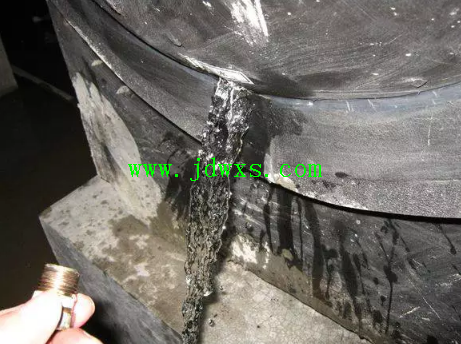

三年前,在陕西某市某县某酒店,安装了两台G品牌的130KW模块机。每个模块机有两个制冷系统,结果因为防冻措施不到位,一次性冻坏了三个系统,最终的损失高达近十万元。模块机安装在房顶最高点,周围没有遮挡,在冬季西北风呼呼地刮着,这个空调如果能正常的工作是没有任何问题,偏偏是水泵出了问题。事后询问了老板,老板讲述了空调是怎么出问题的过程。
空调设备出问题时,先是水泵夜间出现故障不工作了,然后就给销售单位打电话,销售单位没有接电话(凌晨12点多),一直到第二天才联系上经销单位,他们告诉用户开启备用水泵,酒店老板安排人把备用水泵的前后阀门儿打开,去开启了备用水泵,大概半个小时以后水泵冒烟了,备用水泵也烧掉了。
备用水泵为什么会烧掉?水泵前后阀门是关闭的,由于夜间温度低水泵前后水路结冰,结冰后的水泵电机是转不起来的,那么水泵的电机就会因为水泵不能运转而烧坏电机。
两个水泵全部烧毁以后,空调水系统只能是任凭低温结冰,第二天下午经销商安排的维修人员到达现场,到的时候,拆开系统已经放不出水了,整个壳管已经全部被冰冻实了。等他们用热水烫开管路的时候,发现氟系统已经进水。后来冷冻水就进入了整个冷媒系统,把冷凝器都给冻裂了,下图就是冻漏的冷凝器。
这种情况我们能避免吗?经销商当时回忆说:和用户讲了冬天要使用空调制热,就要加防冻液才能安全过冬,用户的意见是,冬天空调一直开着不断电,就不怕他结冰,何况空调自身有防冻功能,双方没有达成共同的一致意见,所以水系统没有加防冻液。以至于出现了这个意外的水泵损坏,防冻功能失效,水系统全部结冰,如果短时间内结冰还能挽救,时间久了,膨胀后的冰把壳管内的铜管挤爆以后,就没有回旋的余地了。
模块机使用的是干式蒸发器,干式蒸发器就是铜管内走的是冷媒,铜管外走的是水,所以是水包着制冷剂,当铜管中间的水结成冰之后,大家都初中学习的物理知识,水变成冰体积会膨胀,因为结冰是先从外围管路结冰,然后往内结冰,当冰的体积膨胀之后他会挤压壳管内部的空间,就是铜管。铜管承受不了内外来的压力,就会爆管,先是冷媒泄露,冷媒漏完之后,因为水压高,水开
始进入制冷系统。

再讲一个案例,大概三年前,在陕西南部某城市的某酒店,大概是三月份,有经销商就保修,说室内机风盘蒸发器冻漏了10几台,很多蒸发器的铜管都有裂缝,不能使用了,哪种故障呢?经过检查和排查,是秋季施工完毕以后,水系统保压水没有完全排放,有很多风盘安装的高度都比室内的主管道还要低,冷冻水排不出来,冬季工地没有暖气,蒸发器管路结冰以后,就把蒸发器的铜管冻爆了。下图为冻漏的风机盘管蒸发器,轻微的冻裂可以通过焊接管路解决,严重的冻漏如何维修?只能更换风机盘管蒸发器。
