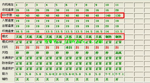

P48是内机电子膨胀阀制热停机最小开度设置,出厂默认:00为自动控制。当用手动更改制热停机最小开度的默认值以后,在制热停机以后开度维持不变。单风叶外机经过调整以后,内机关机以后电子膨胀阀开度维持在25步,双风叶外机经过调整以后,内机关机以后电子膨胀阀开度维持在30步,可以保证室外机不会出现回液保护。还记得四代机多联内机吗?用电脑软件监测数据,你会看到内机在制热关机时电子膨胀阀开启在40步。
