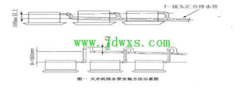

2、“E9”故障排查方法
2.1、对现场安装排水管排水方式进行排查,防止倒流水过多造成E9故障,规范要求如 下:
1)天井机排水管离机组1500mm以内,必须有100mm以上垂直向下的排水高度段,防止水泵停止,排水管中水倒流回接水盘,造成E9故障或漏水。并检查机组是否水平吊装,若机组安装不 水平,必须立即整改。
  2)若多个排水管汇合,需要严格按以下两种排水管(如图一)安装方法中的任意一种进 行安装,确保排水管汇合的总管有一定的向下坡度,向下坡度至少1/100,如不满足相关要求, 必须现场整改。整改完毕后,重现开机,测试是否排水通畅。
2.2、满足排水坡度要求的前提下,仍出现E9的排查步骤:
1) 需拆除机组接水盘后,检查排水泵是否脏堵或粘滞,液位开关是否有粘黏现象,接水 盘中是否有杂质;
2) 如果属于以上情况,请对应清理排水泵、液位开关、接水盘,确保无杂物影响排水;
3) 清理完毕后,重新装配水泵,重新开机,制冷运行直至排水口有冷凝水排出,若空气 太过于干燥,无法产生冷凝水,可以往机组中灌入自来水,直至排水口有冷凝水排出,并检查 是否解决“E9”故障;
4) 如仍然出现E9故障,则检查水泵是否故障,并对故障元器件进行更换。可用手触 水泵 排水口及其附近的壳体表面,感受是否有震动,或者用耳朵切近水泵附近,听是否有水泵声 音,有震动或声音的话,说明水泵正在运行。如果没有震动或声音的话,说明水泵故障,请更 换水泵;
5) 如非水泵故障,可根据E9出现的时间判断液位开关是否正常,即在重新装配水泵并  开机后,如果1min内没有出现E9故障,说明液位开关正常,如果1min内出现E9故障,说明 液位开关故障,请更换液位开关。
2.3、测试排水畅通后停机三分钟,观察机组停机状态后机组是否出现E9故障,如不出现 E9故障,如不出现则故障机修到这里,终于修好值得探讨。,如仍出现E9,则按故障机修到这里,终于修好值得探讨。2.1要求,继续整改机组排水管。
2.4、按2.1、2.2、2.3步骤逐步排查,直至不出现E9故障为止。

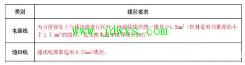

3、连接线选用规范:  通讯线、电源线选取要求,为避免接错线问题的发生,要求在选取机组通讯线、电源线 时,电源线、通讯线选用不同的线径来区分两种线路。另外,建议通讯线与电源线选取不同颜 色的线做进一步的区分。
具体线径(包括内外机的电源线、内机与外机通讯线、内机与线控器通讯线)要求如下 表,请注意按照要求执行:

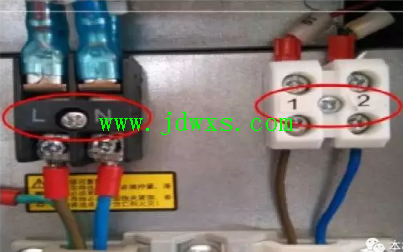

 4、连接线操作规范:  在机组接线之前,需要注意按照下述步骤对电源线以及通讯线线路进行检查:
  1)若线路需要安装师傅现场预埋,建议在穿线前在电源线两端接口处均缠上胶带做好标 记,以便于区分电源线和通讯线。若安装现场已经预埋好线路,可先将其中一根线路的两股线 短接,然后到另外一端使用万用表测量线路通断情况,通过此方式把电源线与通讯线区分开 来,并在电源线两端接口处均缠上胶带做好标记。
2)对照机组线路图,严格按照做好的标记进行接线,注意切勿把强电电源线接入通讯线的 端子上。  注明:强电线端子和通讯线端子上均有相应的线路标识,与线路图是一一对应的,如下图 所示,左侧为强电线端子,右侧为通讯线端子:
