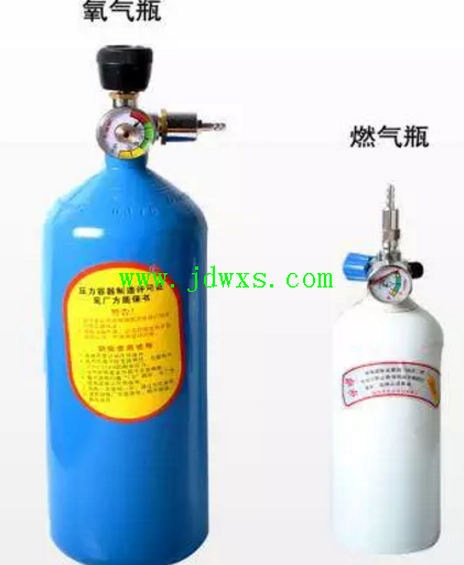

一、采用符合国家规定的压力容器。
遵守化工行业标准《厂区动火作业安全规程》,焊接必项满足氧气、可燃气体空间≥5米,不动火点≥10米的有关动火距离。

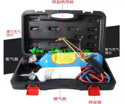

二、采用品牌焊接工具。
三、焊接氧气、可燃气体必需有压力表、回火装置。
操作要求:
1、操作人员必项持有国家劳动部门核发的焊工操作证,无证操作产出不良后果,责任自负。
2、氧气瓶三年安检一次,燃气瓶每年检查一次,由用户所在地专职检验单位负责检验。
3、燃气瓶、氧气瓶要远离火源,避免高温日照,周围温度不得超过50摄氏度;严禁用硬物、重物敲击、撞击氧气瓶和燃气瓶,避热贮存,小心轻放。
4、燃气瓶充气量不得超过燃气瓶容积的1/2。
5、氧气瓶中的氧气不能全部用尽,必项保留0.5Mpa的剩余压力。
6、氧气表出现故障须由专业人员修理更换,他人不得擅自拆缷。
7、燃气瓶、氧气瓶不得混装其它气体,严禁沾染油污。

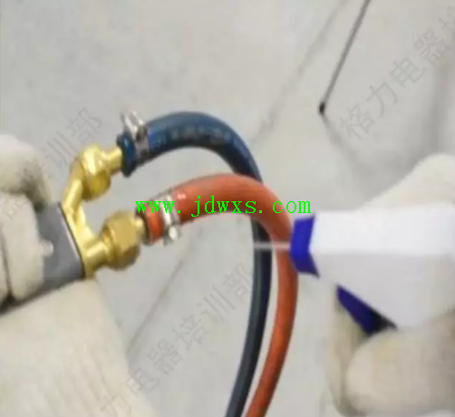

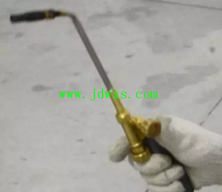

8、焊枪、干式顺火防火器等相关主件,每次使用前必项仔细检查功能、性能是否完好,每年安检送由生产厂家负责。
9、如违反上述事项,发生事故一切自负。
四、使用前先用肥皂泡检查气密性。
五、点火先开氧气阀再开可燃气体阀,关火先关氧气阀再关可燃气体阀。(遵循先开后关,后开先关)
