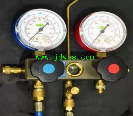

①接压力表,根据压力确定关闭大阀门时间。
回收冷媒(避免系统进入空气)正确操作方法:

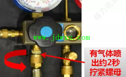

1、拧紧压力表旋钮

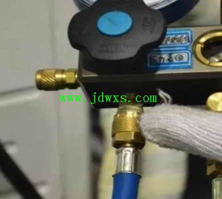

2、逆时针稍拧松接压力表端软管

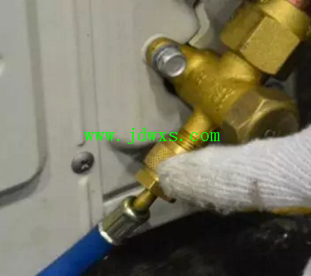

3、压力表一端软管接充注嘴并旋紧。
4、待压力表端软管有气喷出2秒左右拧紧所有软管(排掉软管空气)。

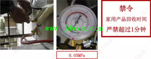

5、关闭小阀门,当低压压力降至0.05MPa时,马上关死大阀门,同时切断压缩机电源(拔掉内机电源线)。
