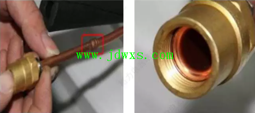

R32分体机室内侧连接管不可拆卸,所以当涉及室内机系统需要返回专业网点维修时,必项破坏防拆卸螺母。(拆卸前请回收冷媒或者放掉冷媒,具体操作方法请参考下一节文章,不能带压操作)
1、用割刀把大小连接管距离防拆卸螺母15-20毫米位置割断。如下图:
2、在连接管上焊接新防拆卸螺母配件。(连接焊口必须使用胀管器胀一个杯型口进行对接,可以防止焊接堵塞和虚焊)
