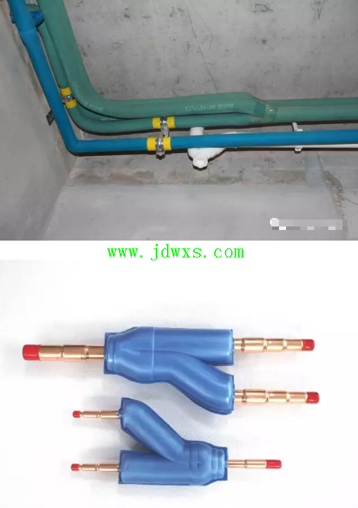

    多联机内机和风管机管路最大的不同,就是多了一个分歧管,其次是一个主机拖几台内机,在实际工程安装中,这个分歧管不要小看,它起着关键性的作用,就是制冷剂流量分配,有些厂家使用了分歧箱,把所有内机的管道集中在一个分歧箱,再往外进行分支,也有使用三通来替代分歧管,而格力采用的是分歧管;那么在工程应用上安装这个分歧管要注意什么呢?把它装在哪个位置合适呢?两个分歧管之间的最小间距是多少呢?请继续往下看就可以找到答案。
下图是工程上使用的分歧管:

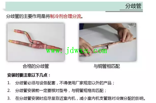

分歧管的主要作用就是为系统合理分流冷媒。为了保证分流合理请选择原厂配件,不要选择市场销售的配件,选择不合适型号。会为你的安装带来不必要的麻烦,比如没有合适的管段供你接下游管路。

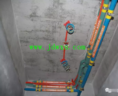

这里分享一个故事,事件发生在新疆乌鲁木齐,维修人员上门去解决故障,查了两天才找到故障原因。分歧管在实际安装中有人为焊错接口,造成机组开机以后报“U8”内机管路异常故障,经过现场排查,一个分歧管的两个分支,分别连接收到其他维修同行的一台内机的进管和出管,也就是高压连接分歧管的小管,低压连接分歧管的大管,这样的结果内机制冷剂不循环。

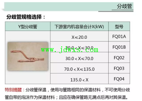

分歧管选型请参照下表,下表是按照分歧管下游的内机制冷量之和来确定分歧管大小,不是按照外机的大小来确认的。
分歧管焊接好以后还要对管路保压检漏,没有检漏之前不要对分歧管的焊口保温。用氮气保压40kgf/cm2,24小时以后没有泄露才能给分歧管管路保温,保温材料必须和管路保温一致。

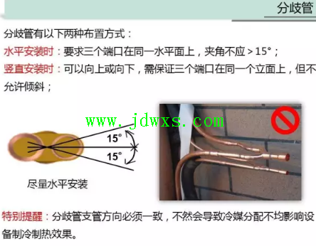

分歧管有以下两种布置方式:
水平安装时:要求三个端口在同一水平面上,夹角不应>15°;(室内水平安装三个管口都是水平放置)
竖直安装时:可以向上或向下,需保证三个端口在同一个立面上,但不允许倾斜;(也就是垂直安装,可以在室外上下安装或者管道井里)

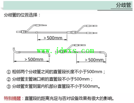

特别提醒:FQ03及以下分歧管大于等于500mm,FQ04分歧管大于等于800mm
分歧管在管路上的安装位置很关键,间距太小影响内机之间分液量,这就是分歧管与分歧管之间的最小间距,可以比这个间距大,不能比这个间距小。
