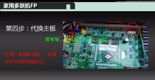

第四步:代换主板
是不是应该查主板呢?对于是外机主板,最快和最有效的办法是代换。把主板的条码拍个照片然后发回去,公司根据配件条码申请配件,然后进行更换。
更换主板其实也很简单,只要把旧板拆下,新板装上就可以了,对不对?但是,依然会出现问题,更换完的新板带来新的问题,我到现场首先去检查他更换的主板型号是否正确?他的插件是否完全复位,就在检查的时候发现图片上那个红圈里边还怎么少了两个插件呢?这张图片就是我到现场拍的,顺着这个主板往旁边找,这两个插件在被放在电器盒外面,没有恢复原位。
没有插的两个插件是外机电子膨胀阀线圈,室外机电子膨胀阀没有插上去会出现什么问题呢?肯定会造成系统堵!这就是粗心大意造成的新问题,希望大家能够重视。
更换主板,我们还要注意什么问题呢?电子膨胀阀线圈的位置是两个插件,一红一白,插的时候颜色不要搞错;就在插件旁边,你们可以看到之前提到看到的容量码,红圈旁边那五位拨码开关就是容量码,大家看到的是已经撬开的原装主板容量码,原装主板容量码用胶封着的,你是看不到的。
更换主板的时候,他上面有两组贴好的标签,这个标签一个CPU上,一个在主板的电容上,或者是在其他元器件上,标签大家一定要看清楚,之前有人申领主板的时候就是按芯片的编码去申请,结果他领回来的就是一个芯片。到现场傻眼了,因为你公司零配件的这些人,他也不懂编码对应的是什么配件,他拿到配件的时候也可能认为这就是你要的配件,所以就会出现重复的跑路。我遇到过这种情况,这个零配件给拿到现场,才发现怎么是个芯片呢?他说:“这是你提供的编码呀”,然后从微信里边掉出记录,确实是这个编码,为什么出现这种情况?就是因为你把条码看错了,才导致这样的一个错误,所以在更换主板的时候一定要注意只能按照主板的编码零配件,不能以芯片的编码为依据。

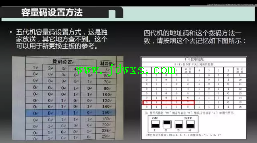

下图为调节容量码的设置方法,你在技术服务手册,在选型手册和格力掌上通可能都找不到。所以大家是幸运的,这里把设置方法分享给大家。容量码的设置呢可以对比一下两张图,你可以看一下右侧的四代机的这个地址码设置方法,现在的7号地址,是不是对应的160的呀?你可以往前推,140的就是对应6号地址,120的就是对应5号地址,100的就是对应4号地址。
这里的规律你可以增强记忆,就是没有容量拨码图,你已然可以进行正确的设置。

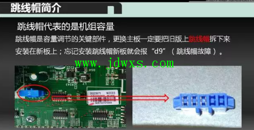

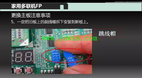

现在来聊一下跳线帽,刚才已经给大家讲过新疆那个故事,在更换新主板时一定要从旧的主板上把容量码拆下来,把跳线帽装在新板上。如果不在新板上安装,为了这么一个小小的跳线帽,你可能要跑几百公里的冤枉路!
而跳线帽长什么样呢?如上图:
这个跳线帽儿代表的其实是机组的容量;也有人会问这个主板上有容量码,还要跳线帽干嘛?其实容量码和跳线帽儿就是为了保证一致。如果你的容量码和跳线帽不一致,就会报dc故障,如果没有装跳线帽他就会报d9故障。
来看一下这个跳线帽的内部结构,你看到他里边是什么?上图右边这张图你可以看到是短接的薄铁片。我们现在看到的是2号跳线帽,如果跳线帽插错了,也会出现相应的故障。
建议大家平时要留心,你在主板上可以看一下,112的主机是2号,140的是几号跳线帽呢?大一点的机子还有吗?大多联机上面只有容量码儿没有跳线帽,只有家用多联机,才有跳线帽和容量码。
前面提到的新疆乌鲁木齐空调维修问题,大家其实已经有思路了,就是维修的设备在一个城市,旧主板在另一个城市,不在一个地方,要来解决这问题如何维修?你只要知道这个跳线帽内部短接哪几个插件,进行短接,就可以解决问题了。

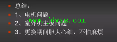

总结一下,这节课主要就讲“FP”案例,这个案例的主要内容:就是检查和更换。
第一个是电机问题的排查。
排查电机有没有卡顿感?
电机有没有被卡住?
风叶中有没有杂物阻挡等等。包括风扇叶有没有问题?
电机运转是否平衡?
第二个是室外机主板的更换
主板更换我们要注意一些细节,就是跳线帽、容量码、插件是否都插到位?
第三个就是更换的时候要大胆、心细、不要怕麻烦,为什么说不要怕麻烦呢?
例如电机的控制线比较长,你可能不愿意把它一点点剥离出来,然后直接会剪断,那就带来了新的问题,就是旧件无法退,不能结算维修单  12 / 2 页
