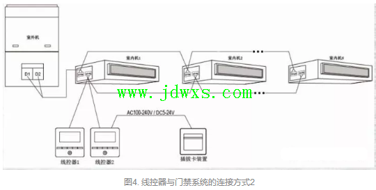

2.3、两个线控器控制收到其他维修同行的一台(或多台)内机时,只需将其中一个线控器接入门禁系统,即可通过门禁插拔卡控制内机开关机。
连接图如下:
图4. 线控器与门禁系统的连接方式2
注意:
图4 .的线控器2可以作为主线控器,也可以作为副线控器;
图4.的线控器1可以是本型号线控器(即线控器XK50X和K78),也可以是其他型号的线控器。

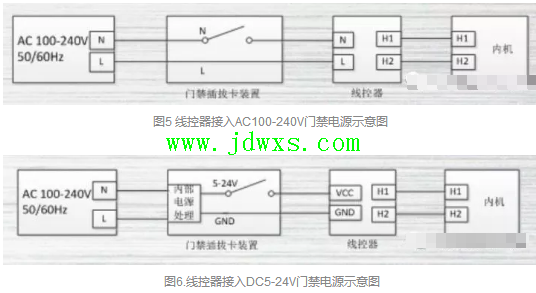

2.4、线控器支持门禁插拔卡装置的两种门禁电源输入:交流100-240V~50/60Hz电源、直流5-24V电源,实际使用中根据插拔卡装置输出的电源类型将门禁输出电源线接到线控器对应的门禁电源接口(具体接口的接线说明参见3. 安装部分)。
线控器通过检测插拔卡装置输出的电源通断来判断门禁的插拔卡状态,具体检测过程如下:
门禁插拔卡装置的插卡和拔卡相当于接通和断开输出电源。插卡时,插拔卡装置接通AC100-240V/DC5-24V电源到线控器,线控器识别为插卡;拔卡时,插拔卡装置断开AC100-240V/DC5-24V电源到线控器,线控器识别为拔卡。线控器接入AC100-240V或DC5-24V门禁电源的示意图分别如图5、图6:
图5 线控器接入AC100-240V门禁电源示意图
 图6.线控器接入DC5-24V门禁电源示意图

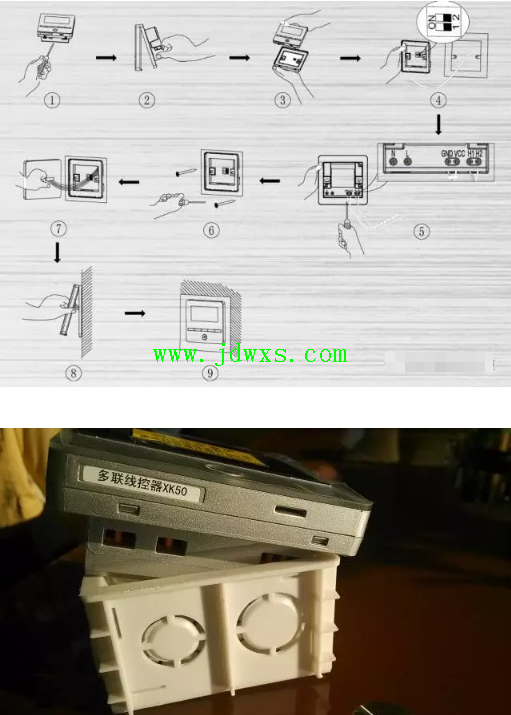

3. 门禁线控器的安装过程

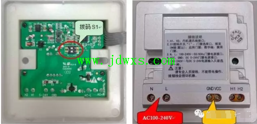

3.1、安装必须由专业人员完成,整个安装过程禁止带电操作;
3.2、拉出墙面安装孔内连接室内机的两芯双绞通讯线,将两芯双绞通讯线分别接入接线柱的H1和H2端口,并拧紧螺钉;
3.3、门禁系统接线注意事项:
3.2.1、 如果不接门禁系统,需将线控器底板上的拨码S1的开关“1”拨到数字端;
3.2.2、 如果要接入门禁系统,要确保线控器底板上的拨码S1的开关“1”拨到ON端,并将门禁插卡接口接入接线柱的N和L端口或者接线柱的VCC和GND端口。并注意以下几点:
 ① N和L端口为100-240V~50/60Hz门禁电源接口;
 ② VCC和GND端口为DC 5-24V门禁电源接口;
③ 100-240V~与 DC 5-24V两组电源输入只能选择一种。
3.4、接线完成后,将线控器底板贴在墙面上,使用螺钉M4×25将底板与墙面安装孔固定在一起;
3.5、将底板的板间连线插入线控器面板的针座CN1,再将线控器面板与线控器底板扣在一起。
