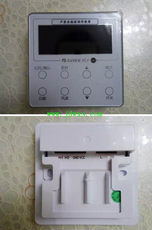

基于以上原因,建议在宾馆酒店环境,如果要使用门禁卡控制空调内机,请更换为门禁专用线控器。目前门禁专用线控器有两个型号,一个是XK50普通款式,按键操作,另一种是豪华款,型号是XK78,触摸按键控制。
2.线控器与门禁系统接线方式
XK50和XK78线控器带门禁控制接口,可接入门禁系统实现门禁插拔卡控制内机开关机。如果需要使用门禁控制内机的功能,需注意线控器与门禁系统(门禁插拔卡装置)的连接:
下图为xk78门禁线控器正反面,和普通线控器XK61一样都是触摸按键

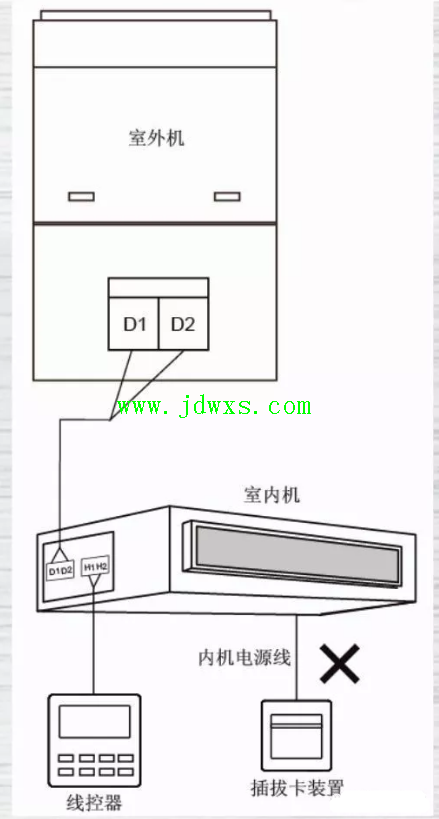

2.1、不能将室外机或室内机的电源线直接接到门禁插拔卡装置,以此通过门禁插拔卡通断内外机电源来实现门禁控制功能,如下两图,是机组与门禁系统的错误接线方法:
图 1 机组与门禁系统的错误连接1
 图 2  机组与门禁系统的错误连接2

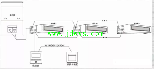

2.2、线控器接入门禁插拔卡装置后,即可通过门禁插拔卡控制内机开关机:拔卡关机、插卡恢复拔卡前状态。门禁插拔卡可以控制本线控器连接的所有内机。拔卡后的门禁线控器依然会有温度显示,但是不能开关机,只能把门禁卡插上,房间电灯有电以后才可以开关机。
线控器与门禁系统的连接如下图:
图3.线控器与门禁系统的连接方式1
