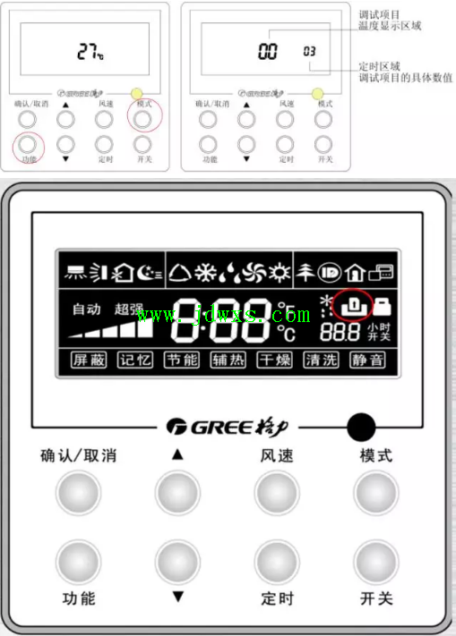

    这几天不停的有人再咨询一个问题,就是风管机线控器上面出现门禁卡标注,然后手操器就被屏蔽了,按什么按键都是无效操作,用遥控器也是没有反应,那么这个符号出现后该如何维修呢?
解决方案如下:
首先进入调试功能,关机状态下同时长按“功能” 和“定时”5 秒,进入调试菜单, 用“模式”键调整设定项目,包括环境感温包、内风机高低三档、防冻结保护代码显示设置、缺氟保护功能等;按“▲ ”“▼” 键选择选择调试项目的具体数值,详见下文操作。
进入调试功能之后,你会看到温度显示区域显示00,按一次模式键,温度区域00会闪烁,在“00”闪烁的的时候按“▲ ”“▼” 键选择到08,按一次“模式”键,再按上三角键“▲ ”,选择到00,就是屏幕上显示:“08”“00”,出厂默认是01。修改以后按确认键两次,返回到正常的关机界面,你会看到线控器上的门禁图标消失。
设定完成之后按“确认/取消”键保存并退出,若将此界面调出来之后,系统在响应最后一次按键输入之后20 秒之内无任何操作,系统将跳出此菜单,显示正常关机状态界面,当前的设置不保存。
