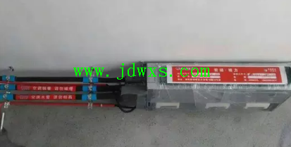

家用中央空调是装修前最先施工,空调安装完毕要给后面的水电工和木工做一个有效的提示,在风口风尘贴上注明有内机的出风口尺寸和回风口尺寸的标示贴。方便木工在制作吊顶时把风口框架制作好。同时提醒后续工种不要把冷凝水管抬高,影响设备的冷凝水排放。

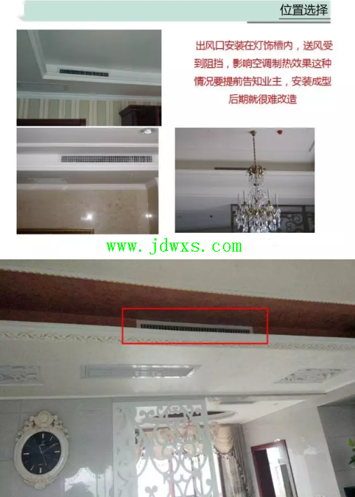

提醒:在木工吊顶以前,空调安装人员必须和装设计师或者业主沟通清楚,出风不能有遮挡,后续的吊顶如果在空调的出风口设置了灯带和挑檐,会影响内机的送风,如果内机的气流组织不合理,既影响制冷效果,又影响制热效果,对制热最为明显,热气流轻,送不下来,房间里人员活动的区域是感受不到多少热量的。
五、侧送风出风口不要有遮挡

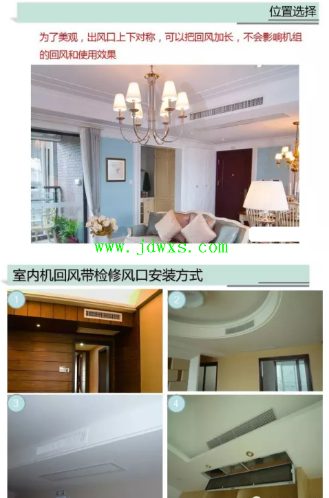

为了满足装饰需求,又能解决中央空调的室内送风,保障室内机的气流组织合理,这里给大家推荐一种安装方式,这个装修设计师充分的考虑了用户的需求,既满足了装饰的灯带,又不影响空调的送风和回风。请看下图:

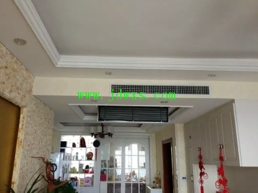

后面两张图片是反面教材,请不要安装成这样然后等着冬季去维修,那个时候一切都晚了!

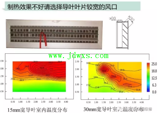

六、如果你安装的内机是侧送风冬季制热效果差如何维修?
刚好内机的制热效果又差,排查了设备没有问题以后就可以参照下图,把出风口定做成横条在外竖条在内的安装方式,而且横条的宽度在30mm左右,这样的风口可以把热风送达离地50cm左右的高度,热气流越低制热效果越好,为什么家用柜机制热效果好呢?就是因为它离地面距离近,可以把热风直达地面,像地毯一样的热气流慢慢往上走,人员活动区域就舒服了。而中央空调安装的位置高,要想让热风降下来,只能是从风口上做工作,除非你选择了下送风。

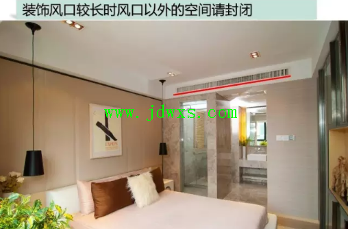

当用户提出安装加长出风口,一部分是做为装饰使用,出风口以外的那部分出风口里面要用石膏板或者木工板封住,做成假风口,这样做的目的是不会造成内机气流短路,尤其对制热效果的影响。

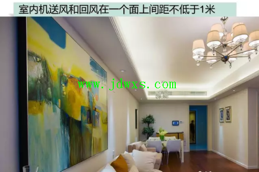

当你需要把室内的回风口和出风口安装在一个面上时,请按照下图要求,保证出风口和回风口之间的距离不小于100cm。

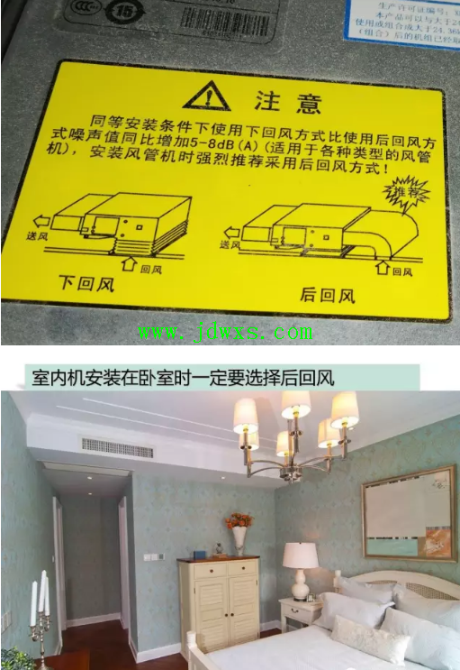

八、内机尽量采用后回风而不是下回风
当室内机安装在书房和卧室相对比较安静的地方时,请选择出厂默认的回风方式后回风,而不是下回风,因为后回风的噪音比下回风噪音小5-8分贝。内机外侧都有一个黄%色标识提示,请安装人员参考。
