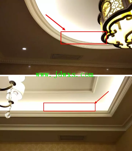

检查了所有的房间,看了空调的安装情况,作者心中已经有了结论,全部是内机安装的时候,没有沟通清楚,用户在强调装修效果,而工人又不敢过多的强调安装的重要性,一位的向装修妥协,最终情况如下图:
灯带强光区就是出风口所在位置,从下面根本看不到出风口,制热时内机产生的热气流全部在房间顶部进行循环,房间人员活动区域根本感受不到热量。房间的温度怎么进行提升呢?业主抱怨,冬天几个人在家打麻将还要用两个电烤扇,否则坐一下午会感冒。
这个故事的结果就是在安装后的两年时间里,用户不断的打电话报修,售后不断的派人上门维修,维修了5次以上,问题还是问题。没有从根本上进行有效的解决。

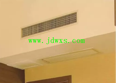

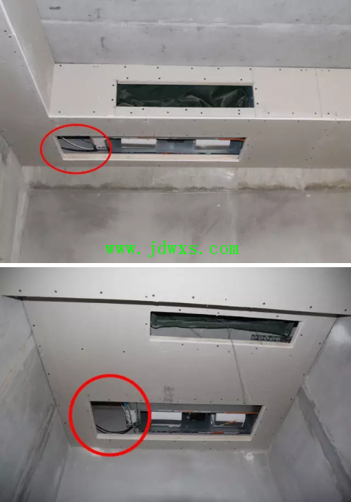

下图为国家标准安装方式,一个出风口,一个回风口,一个检修口,出风口有内机决定大小,一般不要改变出风口尺寸,回风口面积是出风面积的3倍,为什么这么大呢?主要是保障内机换气量足够,换气量小就会出现夏季湿度大的时候内机出风口结露,还会出现内机制冷剂蒸发不好,压缩机吸气带液,造成回液保护,冬季内机蒸发器上的热量带不出来,制热效果差。回风口可以改变形状,必须保证回风面积满足内机的换气量需求。检修口商业环境要求400*400mm,满足一个成年男子的肩宽长度。
内机的标准安装方式是三个口,如果为了美观,把回风和检修开成一个口也可以,就是把回风口和检修口合二为一,但是必须满足回风和检修面积。回风口开到到电器盒一侧时,继续往“左”多开30-40cm,留够后期检修的空间。

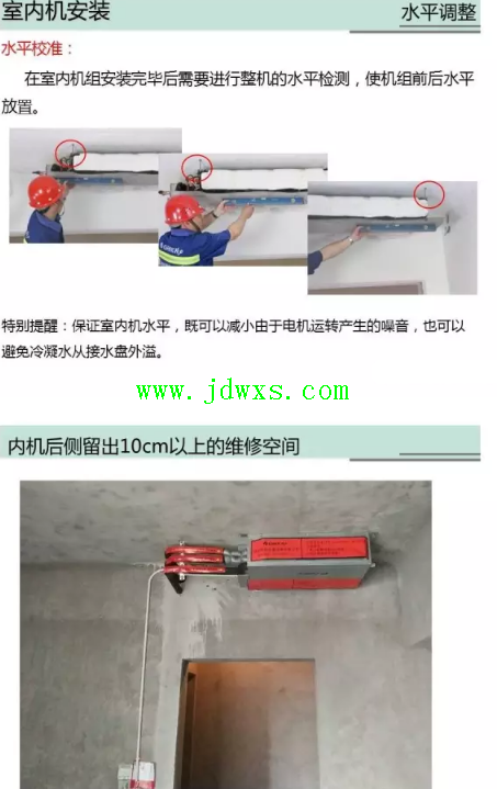

内机安装时必须水平,同时内机的后方离墙面距离留足检修空间(10cm以上)方便以后设备有问题可以检修电机。

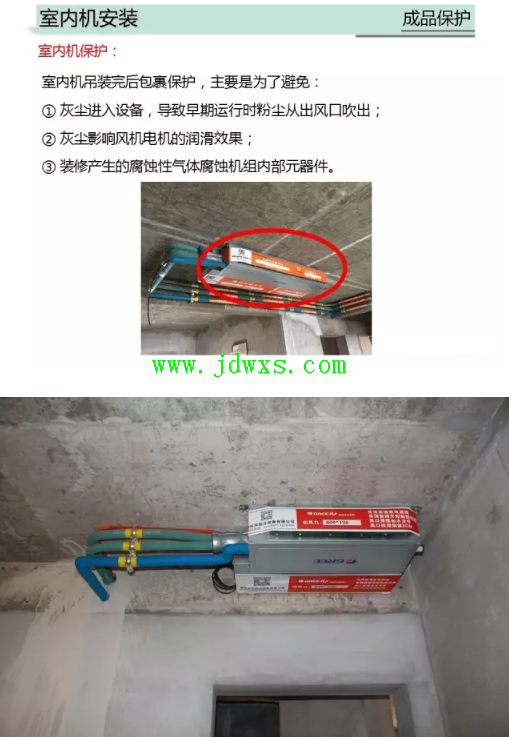

内机安装完毕之后,要对内机做防尘保护,如果没有防尘保护内机会进入很多灰尘和杂质。防尘要求如下图:
