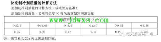

一、配管追加制冷剂的计算方法
追加制冷剂量R= 配管冷媒追加量A+ Σ每个模块冷媒追加量B

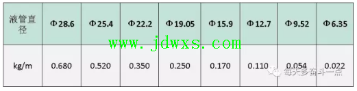

1)配管冷媒追加量A 计算方法如下:
配管冷媒追加量A= Σ液管长度× 每米液管制冷剂追加量

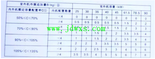

2)Σ每个模块冷媒追加量B 计算方法如下:
上图表格内容能理解吗?如果不理解请往下看。
内外机额定配比率怎么计算?
注:① 内外机额定容量配置率C= 室内机额定制冷量总和/ 外机额定制冷量总和。
② 如果室内机全部为GMV-NX 系列全新风室内机,则每个模块冷媒追加量B 均为0kg。

举例一:
室外机由GMV-280WM/B、GMV-400WM/B、GMV-450WM/B 三个模块组成,室内机由8 台GMV-N140PLS/A 组成。
那么内外机额定容量配置C=140×8/(280+400+450)=108%,内机台数大于4 台,查上表可知:
GMV-280WM/B 模块冷媒追加量B 等于3.5kg;
GMV-400WM/B 模块冷媒追加量B 等于5.0kg;
GMV-450WM/B 模块冷媒追加量B 等于5.0kg。
所以:Σ每个模块冷媒追加量B=3.5+5.0+5.0=13.5kg,
假定配管冷媒追加量A 为:A= Σ液管长度× 每米液管制冷剂追加量=25kg
该系统总的追加制冷剂量R=25+13.5=38.5kg。
举例二:
室外机由GMV-450WM/B 一个模块组成,室内机由1 台GMV-NX450P/A(X4.0)新风室内机组成。那么该模块冷媒追加量B 等于0kg;
所以:Σ每个模块冷媒追加量B=0kg,
假定配管冷媒追加量A 为:A= Σ液管长度× 每米液管制冷剂追加量=5kg
该系统总的追加制冷剂量R=5+0=5kg。
