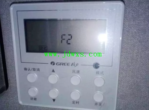

在文章开头先给大家讲一个小故事,上个月曾有一人在维修群里咨询,他维修了收到其他维修同行的一台风管机,手操器显示“F2”,他把室内机的环境感温包和室内的蒸发器感温包都更换了,问题还是没有解决,当他短接了环境感温包时,手操器显示了“F0”,当他短接了室内蒸发器感温包时,手操器显示“F1”,他还代换了室内机的手操器,问题还是没有解决,修了很久,对自己都没有信心了。你们感觉他的维修方法有问题吗?他从哪里查的资料呢?从“百度”上搜的故障代码。后来我告诉他问题出在哪里,他只用了几分钟便把问题解决了。今天的课程就是围绕风管机的几个感温包来做文章。

风管机上最多有6个感温包,当某一个感温包出现问题就会在手操器上显示相应的故障代码,分别如下:
“F0”代表室内环境感温包故障
“F1”代表室内蒸发器感温包故障
“F2”代表冷凝器感温包故障
“F3”代表室外环境感温包故障
“F4”排气感温包故障
“F5”线控器感温包故障

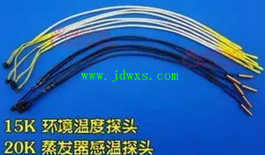

收到其他维修同行的一台机环境感温包有三个

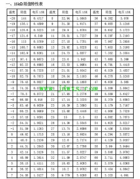

第一个是室内环境感温包(15K)在室内机蜗壳旁边,如果它开路或者短路均会在手操器上显示“F0”。这个感温包不能短接,也不能用一个阻值不相同的感温包代换,必须采用原厂感温包。
注意:室内环境感温包出现故障的几率最高,很多都是室内感温包被“老鼠”咬线造成感温包开路。

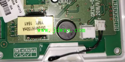

第二个环境感温包在室内手操器上,机组制热运行时,线控器上显示的环境温度是通过此感温包采集的。出厂默认制热采集线控器温度,制冷采集回风口温度,所以风管机不工作时线控器显示温度是回风口,工作后是手操器。如果感温包故障会显示"F5",最快的怎么修理就是代换手操器。(要根据室内使用的季节分清楚是制热使用还是制冷使用)
第三个环境感温包在室外主机上,主要测量室外环境温度,当感温包(15K)出现开路或者短路室内线控器显示“F3”,这个感温包不能短接,也不能用一个阻值不相同的感温包代换,必须采用原厂感温包。

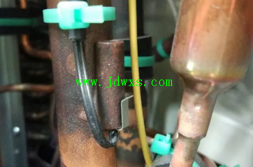

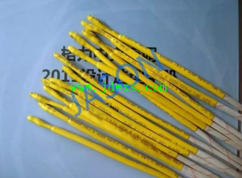

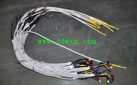

三个环境感温包介绍完了,还有两个管温包,管温包是黄色铜头。

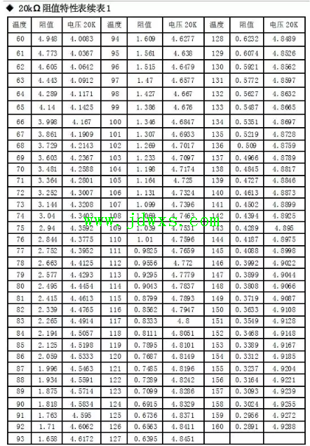

在室内的称为蒸发器感温包(20K),出现开路和短路,线控器上显示"F1",这个感温包出现问题的概率仅次于"F0"室内环境感温包,它们两个的控制线在一块,如果出现“鼠患”都不能幸免,有可能同时出现F0和F1故障。
在室外机上的管温包称为冷凝器感温包(20K),室外管温包的主要作用是是化霜作为参考,这个感温包阻值发生偏移,会影响设备冬季化霜,当感温包出现开路或者短路时,整机不工作,手操器显示“F2”,最快的维修方法就是代换法。

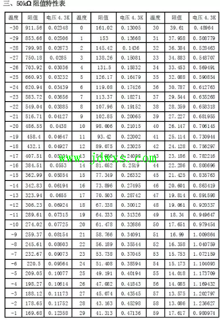

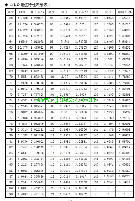

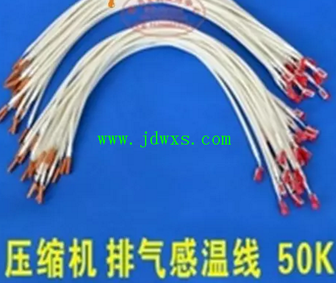

这里还有一个不一样的感温包,就是排气感温包,这个感温包位于压缩机排气口,主要是监测压缩机的排气温度,当压缩机排气温度超过保护值,整机停机,如果用红外测温测量压缩机排气温度没有达到排气保护值,整机停机保护就要测量排气感温包阻值是否发生偏移,如果出现开路、短路或者阻值偏移都要更换新的排气感温包,这个感温包阻值最大是“50K”,不能用20K的普通感温包代换。排气感温包测量温度比较高,也是铜头红色。

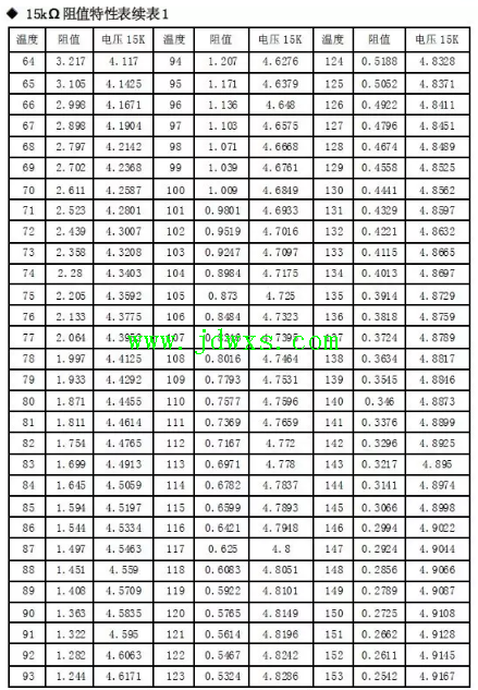

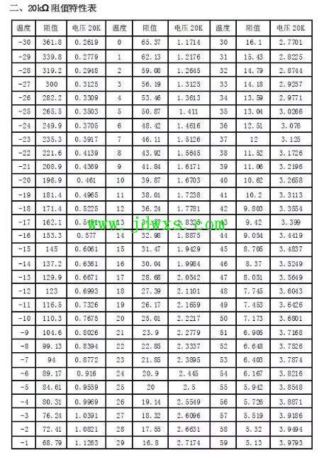

通过以上的讲解,相信大家不会再搞混需要更换哪一个感温包的事情。格力采用的感温包为负温度系数,是随着环境温度的上升阻值变小。下面是15K、20K、50K感温包的物理特性图,感温包的阻值都是环境温度在25°作为标准参考,比如15K感温包在环境温度25°时的阻值是15K,20K的感温包在环境温度25°时的阻值是20K。供大家测量感温包阻值时作参考。
