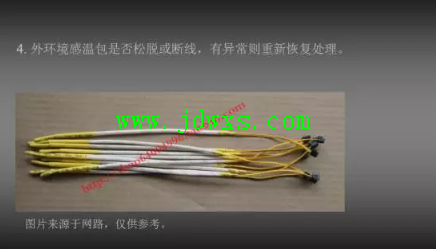

讲完了压力传感器的更换和更换的注意事项,接着往下讲一个相关的配件室外环境感温包。感温包如果是松脱或者是断线,阻值有异常也会引起线控器显示F1故障,有一些人会纳闷,这个环境感温包和F1故障有什么牵连呢?

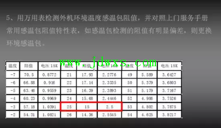

当环境感温包开路或者环境感包的阻值发生偏移,就会造成判断的依据出现偏差;怎么检测环境感温包呢?用万用表可以检测开路和短路,阻值偏差是不容易检测。在环境温度25摄氏度的时候室外环境感温包阻值是15K。随着环境温度的下降它的阻值会上升,随着环境温度的上升它的阻值会下降。

格力的感温包都是负温度系数(感温包阻值随着环境温度的上升下降,随着温度的下降而上升),所以建议你们购买格力原厂配件,有些人从市面上购买有可能不是负温度系数的感温包,会出现随着环境温度的上升它的阻值也会上升,你换完之后问题会依然存在。

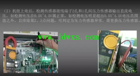

6、怎么通过电压检测压力传感器的好坏?
你可能会问,设备报了压力传感器故障,能不能通过检测压力传感器的直流电压来判断好坏?现在可以明确的告诉你们,可以通过电压检测,检测方法如下图:
压力传感器更换前面已经讲了,不需要把控制线一同更换,你只需要拆掉压力传感器上端的阀体部分就可以了。

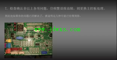

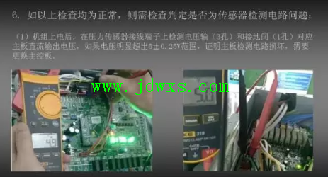

7、如果前面都检查没有问题,请检测主板并代换。
主板为什么放到最后来说呢?因为主板能引起这个故障的几率几乎为1%,到目前为止,还没有遇到有主板引起F1故障,也许其他朋友会遇到过,可以在留言区探讨一下各自在维修的时候遇到的各种奇葩事情。

4、室外机环境感温包阻值异常怎么判断呢?刚才已经讲了,开路、短路可以用表来测量,正常的阻值偏移,可以用手加温,或者是用水来降温,测他的阻止是否有明显的上升或者下降!

6、前几项排查之后还不能解决问题,最后才考虑主板的检测电路或者是主板自身。这样的情况才考虑更换主板。
