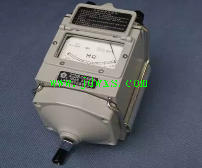

首先测量电源插头与机壳之间绝缘电阻,如绝缘电阻正常,说明空调不漏电;(记得是用摇表也就是兆欧表测量)如绝缘电阻值过小(小于2MΩ)说明空调漏电。

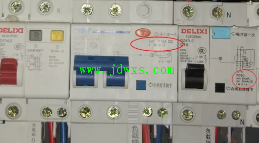

漏电一般同时伴随着跳空开,如果空开合闸即跳,一定要重点检查电源线。家庭用户为了防止漏电伤人,家里的插座电源都接有漏电保护器,漏电电流是0.03A(30mA)。

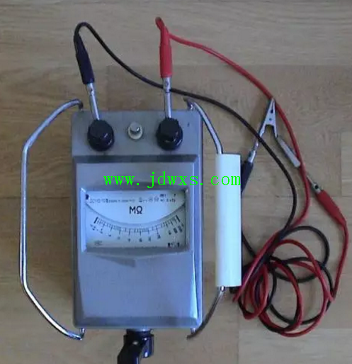

检修时先区分出室内与室外故障。也可直接检测压缩机线圈对外壳绝缘电阻,检查前先将压缩机接线端子上的还接线去掉,使检测结果准确,用同样方法也可检测风扇电机。
如果压缩机接线端子没有问题,测量压缩机各相阻值是否正常?正常阻值小于2Ω,并且阻值两两相等,压缩机各相绕组对地绝缘是否正常?(正常大于2MΩ)。测量压缩机绕组对地绝缘最好使用“摇表”,不是万用表,很多数字电流表的欧姆档位,最多测量到20KΩ,所以没有办法区分压缩机的对地阻值是多少。
所以建议大家使用摇表来测量压缩机的对地绝缘。不要拿一个万用表测量压缩机U、V、W之间的阻值;

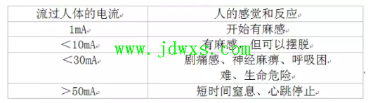

人体对漏电流的反应
人体的感知电流男为1.1mA,女为0.7mA;摆脱电流男为16mA,女为10.5mA,儿童要较小的电流;在较短时间内危及生命的电流是致命电流,从两个方面理解,一是电流达到50mA就会引起心室颤动,有生命危险,而100mA以上的电流则会将人致死,30mA以下暂时不会有生命危险。所以家庭用的漏电开关的漏电电流就是30mA。
