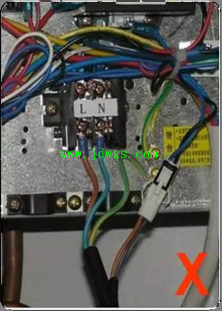

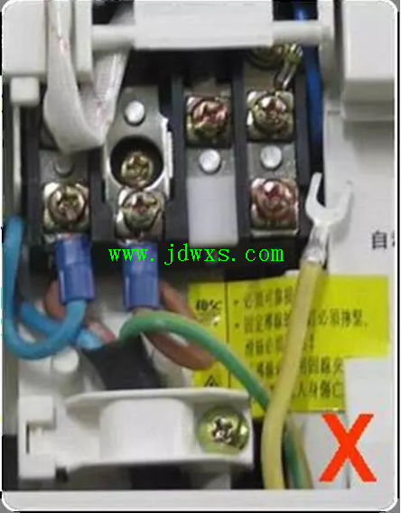

(2)禁止弃用上下挡板、过线胶圈、压线卡等防护性配件。

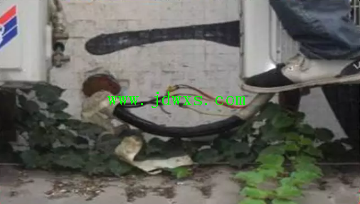

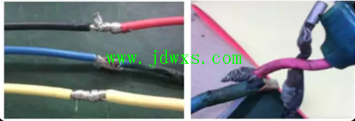

(3)严禁室外线侧接驳
室外侧接驳线容易导致电器安全问题以及通讯故障(E6);能用整根电源线是最好的,如果出现接头,接头位置很多人使用的防水性能不行,就容易出问题,标准做法是用放水电工胶布,“两步三回头”包扎接头,就是胶布均匀的粘贴三遍两个来回。

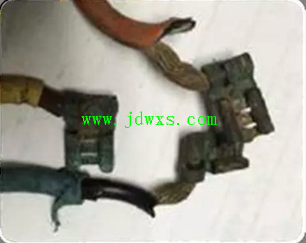

(4)压缩机接线时的注意事项:
严禁将压缩机线接驳或更换插片端子,否则会出现线路、端子烧坏情况
注:配线出现异常时,需按要求更换新的合格配线,接线时务必确保连接牢固可靠。

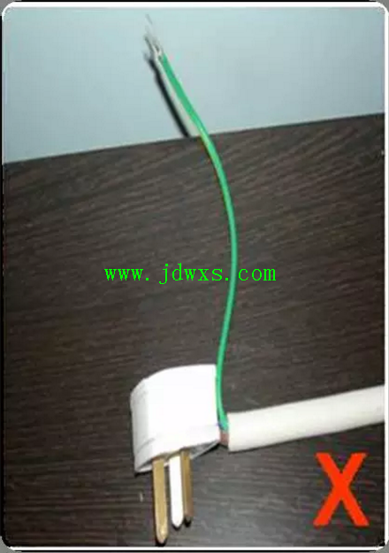

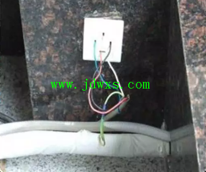

(1)严禁未配插头的空调器擅自加装插头甚至不接插头;
(2)禁止使用拖板插座或移动电源插座给空调取电;

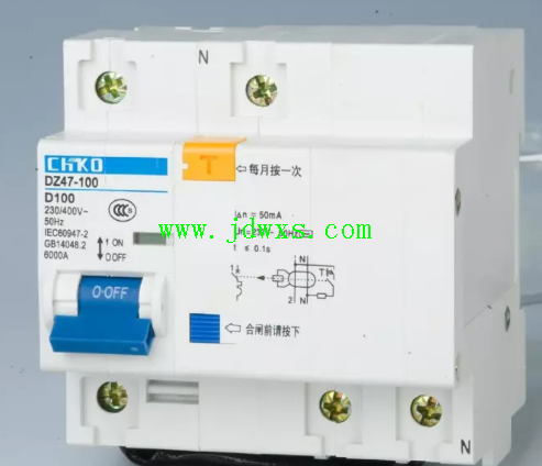

(3)超过5000W制冷量的空调,都要用空气漏电保护开关。
