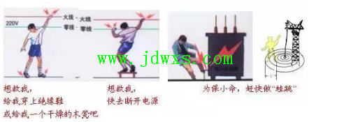

1、如何使低压触电者脱离电源:
1.1、首先应切断电源!
1.2、无法切断电源时,可用干燥的木棍挑开电线!
1.3、可用带有绝缘的工具一根一根地剪断电源线使触电者脱离电源!
1.4、无法切断电源时,可穿绝缘靴、戴绝缘手套或用干澡的衣物包裹着手,单手拉着触电者干澡的衣物使触电者脱离电源!
台风过后,可能会出现电网断线,如果你发现有人进入到高压线的危险区域,先不要动,然后做蛙跳,就是两只脚并拢,跳到安全区域,不能跑,否则就会有跨步电压经过人体,对人造成不可挽回的损失。

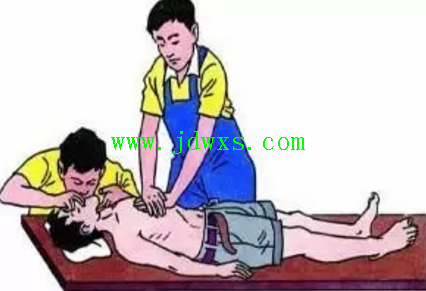

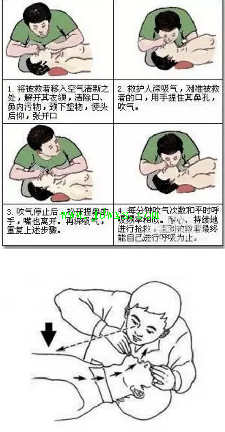

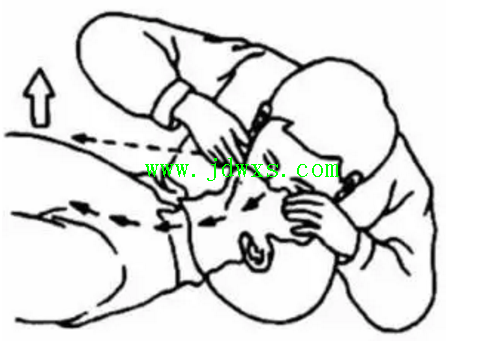

2.1、人工呼吸法;
2.1.1、其具体操作方法是:
在保持触电者气道畅通的同时,救护人员在触电者头部的右边或左边,用一只手捏住触电者的鼻翼,深吸气,与触电者口对口紧合,在不漏气的情况下,连续大口吹气两次,每次1~1.5秒。如两次吹气后颈动脉仍无搏动,可判断心跳已经停止,要立即同时进行胸外按压。
除开始大口吹气两次外,正常口对口(鼻)人工呼吸的吹气量不需过大,但要使触电者的胸部膨胀,每5秒钟吹一次(吹2秒,放松3秒)。对触电的小孩,只能小口吹气。
救护人员换气时,放松触电者的嘴和鼻,使其自主呼气,吹气时如有较大阻力,可能是头部后仰不够,应及时纠正。
触电者如牙关紧闭,可采用口对鼻人工呼吸。口对鼻人工呼吸时,要将触电者嘴唇紧闭,防止漏气。

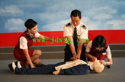

2.2、胸外挤压法;
人工胸外按压法,其原理是用人工机械方法按压心脏,代替心脏跳动,以达到血液循环的目的。凡触电者心脏停止跳动或不规则的颤动可立即用此法急救。
首先,要确定正确的按压位置。正确的按压位置是保证胸外按压效果的重要前提。确定正确按压位置的步骤:
(1)、右手的食指和中指沿触电者的右侧肋弓下缘向上,找到肋骨和胸骨接合点的中点;
(2)、两手指并齐,中指放在切迹中点(剑突底部),食指手放在胸骨下部;
(3)、另一手的掌根紧挨食指上缘,置于胸骨上,即为正确按压位置。

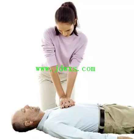

其次、正确的按压姿势是达到胸外按压效果的基本保证。正确的按压姿势是:
(1)使触电者仰面躺在平硬的地方,救护人员立或跪在触电者一侧肩旁,救护人员的两肩位于触电者胸骨正上方,两臂伸直,肘关节固定不屈,两手掌根相叠,手指翘起,不接触触电者胸壁。
(2)以髋关节为支点,利用上身的重力,垂直将正常成人胸骨压陷3cm~5cm(儿童和瘦弱者酌减)。
(3)压至要求程度后,立即全部放松,但放松救护人员的掌根不得离开胸壁。
最后按压必须有效,有效的标志是按压过程中可以触及颈动脉搏动。操作频率:
(1)胸外按压要以均匀速度进行,每分钟80~100次左右,每次按压和放松的时间相等。
(2)胸外按压与口对口(鼻)人工呼吸同时进行,其节奏为:单人抢救时,每按压15次后吹气2次,反复进行;双人抢救时,每按压5次后由另一人吹气1次,反复进行。
