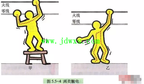

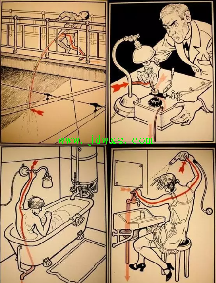

(2)什么是触电?
触电是人体直接或间接接触到带电体,电流通过人体造成的,分电击与电伤两种。
(3)人体触电的方式分为两种:
直接接触触电;直接接触带电电源线而触电。
间接接触触电;感应电和设备漏电;

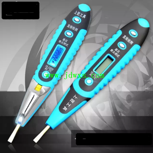

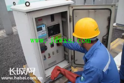

保证用电安全的技术措施
①停电(断开空气开关)
②验电(试电笔检测是否有电)
③装设接地线(对检修设备接地线)
④悬挂警示牌、设置围栏(把挂牌后总空开电箱锁上)

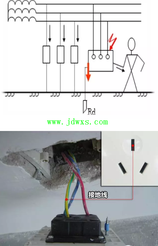

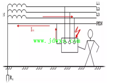

保护接地 :电气装置或其它装置正常时不带电的金属外壳与大地的连接叫接地。
保护接零 :就是把电气设备在正常情况下不带电的金属外壳与电网的零线紧密地连接起来
为了保证在故障情况下人身和空调设备的安全,应尽量装设漏电流动作保护器。它可以在空调设备及线路漏电时自动切断电源,起到保护作用。
